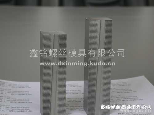

有两个搓牙板对加工的螺丝坯料进行挤压成型,两个搓牙板一般都有专门的模具厂生产,其硬度可达到HRC63,规格也因机器的大小而定,0号,到6分不等,进行往复运动!
# a+ V2 D, \0 h0 o* n, T" ?6 ?, b: G7 L- {! l$ n
下面是搓牙板:5 @  R# V* G- {( Z$ B2 U# G
hero2006 + 3 应助
