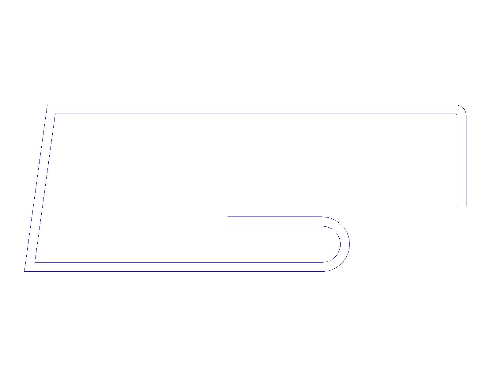

举例:若干或者是多个几何图形(图形为多段线构造),能否用偏移命令使它们向自己的内部同时偏移呢?

发表于 2007-11-16 17:38:48 | 显示全部楼层 来自: 中国天津
可以的。
5 m! i! O5 d& ?/ [' _- i1 |: f5 F) {7 H/ z
7 B8 ?8 Z7 m& J; b" u执行编辑多段线命令选择合并,完成后就可以一次性偏移了
% A! |/ a) |+ ?/ M+ T2 C8 z
5 x4 ]6 e1 z; P0 V7 _[ 本帖最后由 tjll 于 2007-11-16 17:41 编辑 ]
发表于 2007-11-16 17:45:00 | 显示全部楼层 来自: 中国辽宁鞍山
如果是多个图元,且相互分开的情况下,如何一次偏移多的对象???
发表于 2007-11-16 17:59:08 | 显示全部楼层 来自: 中国辽宁沈阳
首先确定偏移距离必须相同。
7 `3 Y3 E' R. v* b9 s( y! c$ d设定偏移距离,按ctrl键,用鼠标选择要偏移的多个线段,选择后执行偏移命令。9 p& C' E7 T3 \% h

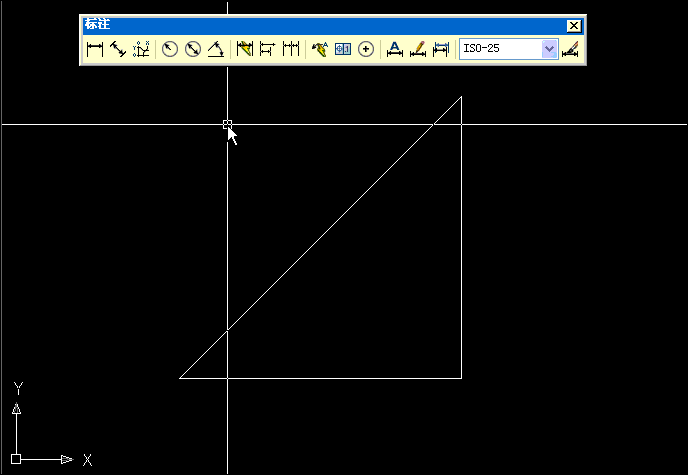

发表于 2007-11-16 18:05:06 | 显示全部楼层 来自: 中国广东汕头
快速+准确的标如图演示:5 y! V1 ^" ]& {5 B# h" K% Q1 C
选择"线性标注"或"对齐标注"后,直接按下空格,然后选择对象直接进行标注.
发表于 2007-11-16 18:08:36 | 显示全部楼层 来自: 中国广东汕头
原帖由 maoyangmy 于 2007-11-16 17:45 发表 http://www.3dportal.cn/discuz/images/common/back.gif
. i5 M. \" `! |8 u' L. D如果是多个图元,且相互分开的情况下,如何一次偏移多的对象???
( W: Z- G8 U. ]9 |" S
4 u& d" ]5 n4 V+ |4 d8 H& _不能完成,比如两个正方形,不能同时完成向内\外同时偏移的..
