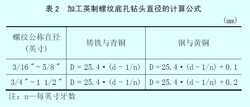

螺纹1/2-13UNC-2B的底孔应该多少?怎么计算?

修改一下,原来的错了,对不起
% n! d: ^0 t/ `* N- g( F. jd是公称直径,如3/8。7 x: b) x' _' _, e* h' M

螺纹1/2-13UNC-2B表示1/2吋,每英吋牙数13, UNC表示美国统一螺纹UN系列(外螺纹牙底半径任选)中的粗牙螺纹,2B为公差带8 M  e, V& H3 g' Z

8 |0 C# e/ n! s3 ~% h" f+ H0 Z; |直 径
8 u& i. R( e# @+ L) K, h4 J4 P
标称
100%
3B
2B
1B
最小尺寸
3B
2B
1B
1/4-20UNC
4.98
5.25(80%)
5.25(80%)
4.978
5.250
5.258
5/16-18UNC
6.41
6.64(85%)
6.72(80%)
6.401
6.680
6.731
3/8-16UNC
7.81
8.06(85%)
8.15(80%)
7.798
8.082
8.153
7/16-14UNC
9.4(85%)
9.5(80%)
9.144
9.441
9.550
1/2-13UNC
10.6
10.8(90%)
11.0(80%)
10.592
10.881
11.024

螺紋規格已經有標公差.....你可以參考ASME B1.1-2003規範標準.......
1 g$ G) ]4 I! m
8 A9 S; v0 P$ `. U! \! m9 L. x, F這樣比較快速......因為算出標準下孔徑還是要增加公差值......., _* z% H& y4 C: o8 n% w/ Q, Y  F
4 q3 T% }8 o* y# ?! R8 M所以直接查表....
