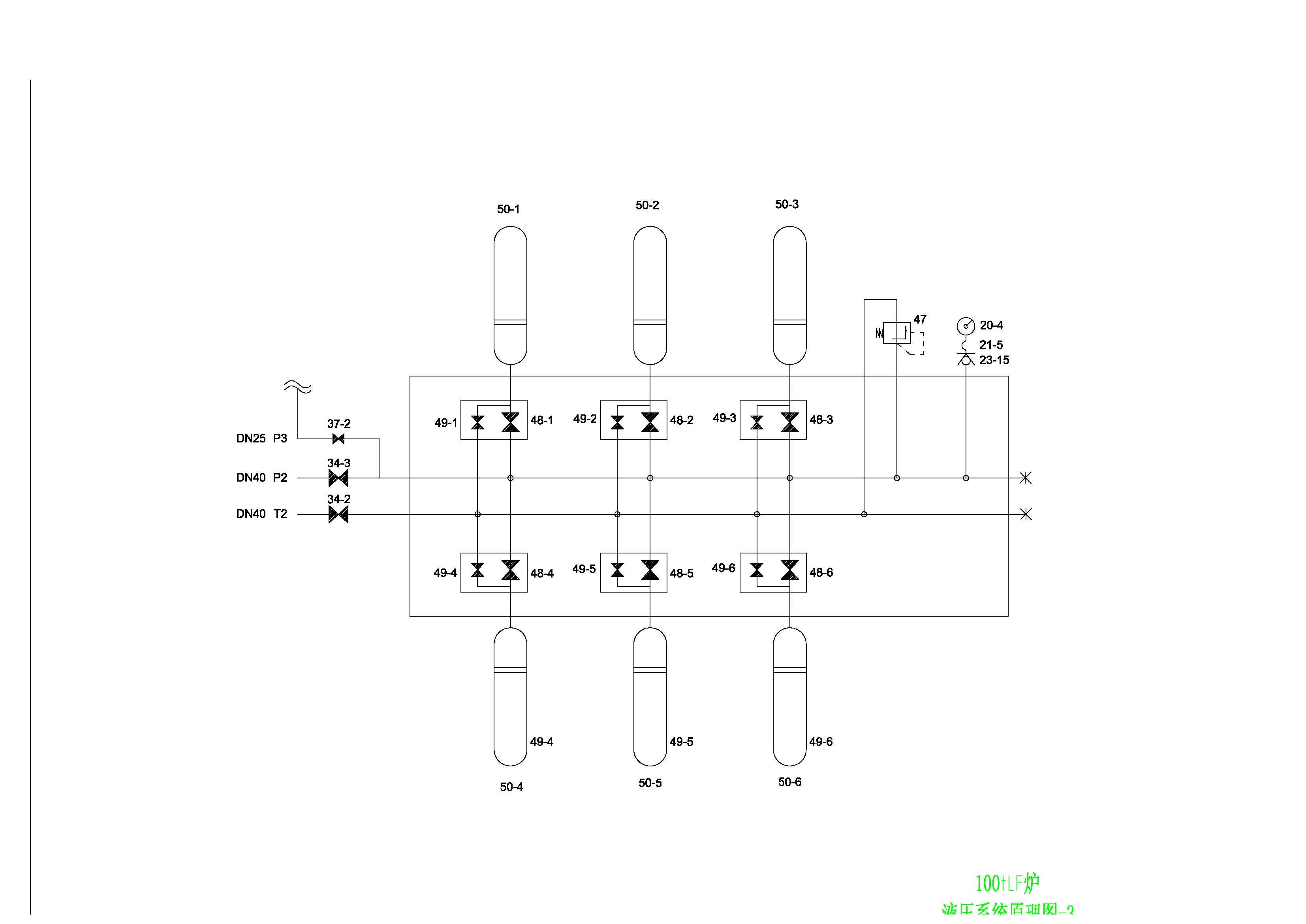

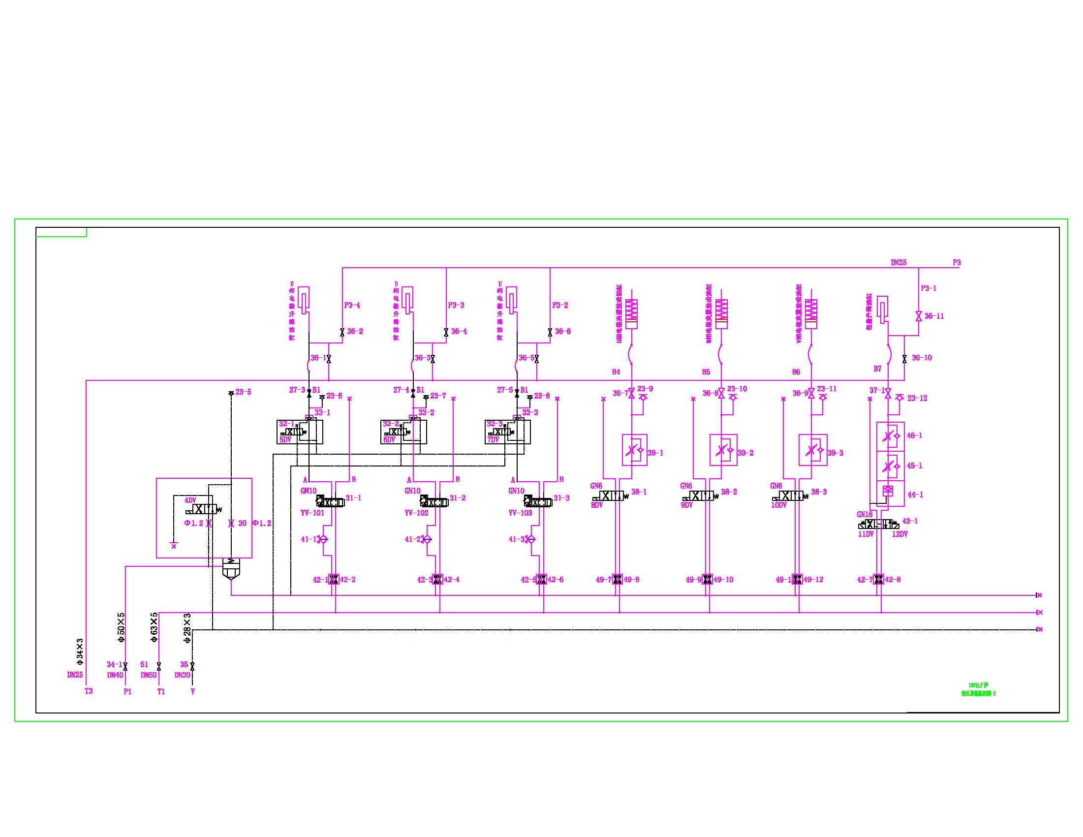

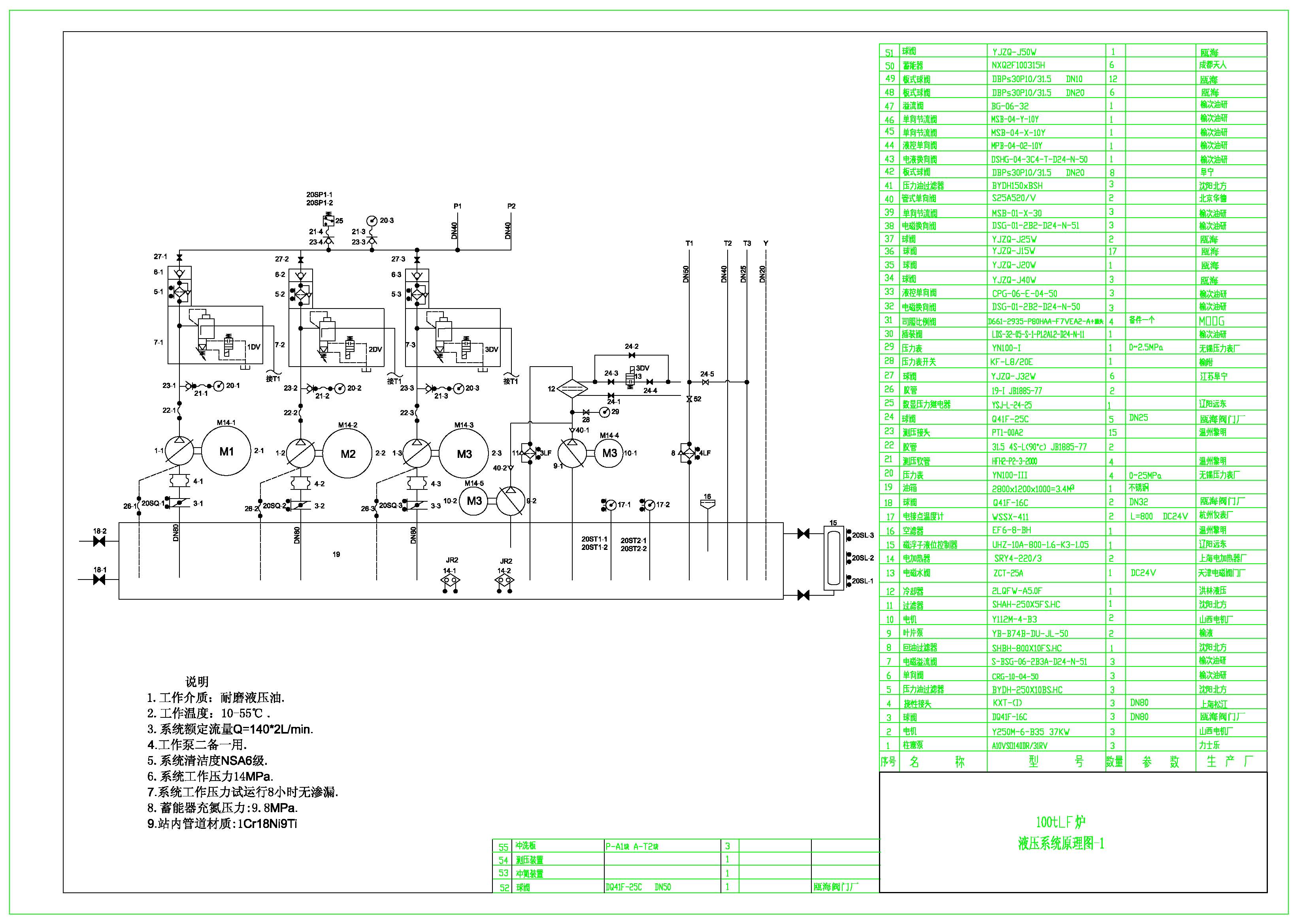

高手帮忙解释下液压原理和过程,谢谢!. T- _9 G" e$ V/ _9 L( r

这个图有点意思 油箱巨大  有两个冷却泵 炉盖为何用用两组单向调速阀
发表于 2007-11-19 09:13:16 | 显示全部楼层 来自: 中国河北唐山
主压力油路通过三个变量泵供油,该变量泵通过插装阀将油液供到各油缸,中间有电磁阀与溢流阀组成的卸荷阀,系统不用时可以通过该阀进行卸荷。所有缸为单作用缸,左侧缸通过液控单向阀进行锁定,右侧缸通过单向节流阀进行速度控制。其他看的不是很清楚。

这是100吨电炉液压系统!

3 s8 A9 y9 _8 D4 v( @+ S此图个人感觉没有什么不好理解的地方,通篇说来,6楼的已基本介绍,楼主有什么不懂的地方可以直接说出来。我可以重点说说。' \  b: D: ?2 o; \% d5 y/ d8 G
# _& p6 e' F3 D# ]  D& u
另外此图有一个问题,球阀的常开常闭画法好像有几个地方错了吧。

如六楼所说左侧缸为单作用油缸,液控单向阀锁定,但有另一功能,就是应急下降功能.

晕倒,画的那么复杂干什么啊??  A+ i& Y5 A+ Y$ J5 A: t
第一张图左三个泵组分别是三个油源,分别有各自的溢流阀调压与过滤器.你可以调节27截止阀使三组油源单独或一起供油.右边那两个泵组成的是一个冷却系统.可以单泵或双泵一起工作.

讲讲油怎么走向,谢谢
发表于 2007-12-5 18:49:13 | 显示全部楼层 来自: 中国浙江宁波
从泵里出来的就是压力油P,沿此一直看到执行元件(缸)就好了呀!然后再看回油T,就好了

数字Y是什么意思啊?
 楼主| 发表于 2008-5-16 11:48:13 | 显示全部楼层 来自: 中国辽宁鞍山
泵的流量等,怎么选取的!

楼主,看来你得加强学习了,这个图其实不是很复杂的。9 U! S8 l/ U/ o1 g# G
系统中三台变量泵提供压力油,两台循环过滤和冷却泵。系统的压力油通过插装式单向阀进行控制开通和关闭,然后由伺服阀进行压力和流量的控制,以此来调定液压缸的速度和行程。其他的通过调速阀来进行速度的调节。
