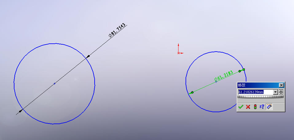

我的怎么可以呀?草绘后标注尺寸直接就是直径,让输入的数值也是直径
发表于 2007-11-23 08:54:17 | 显示全部楼层 来自: 中国山东济南
