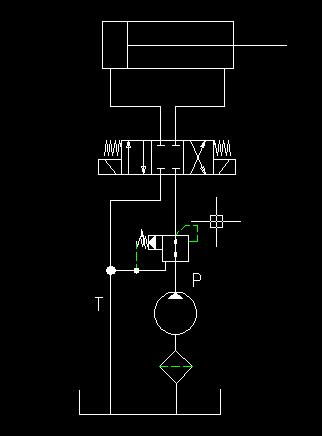

请教各位业内老师,如图中减压溢流阀可以做溢流阀用吗,系统中是否需要再增设溢流阀?
  h! {7 D2 m$ f1 F个人认为减压溢流阀是在执行器口压力达到设定值时将关闭P口向执行器口的供油,当执行器口的油压继续升高则将会对执行器口的油液进行溢流,在前述关闭到溢流整个过程个人认为从最初动作P口即被封闭了,如过是这样的话就要增设独立溢流阀了。请大家不怜赐教。谢谢!

本人见过油研的电液带溢流阀的减压阀构成的减压溢流阀的资料,可以根据输入电流比例控制液压系统内的压力,同时由于此阀有溢流功能,所以在负荷超过系统设定值时也能提供良好的降压响应速度对系统进行溢流。但楼主图上阀的符号应该不是此种类型的产品,不能实现该功能,如图所示该系统是有问题的。

直接回答你的问题:一定要加!你的想法是对的.

直接回答问题,0 [/ t5 D  Z) _- p0 \
从此图看来,执行元件有保护,但是泵好像没有保护,因此不行。需要增加溢流阀

    减压溢流阀是当执行器口压力达到设定值时将关闭P口向执行器口的供油,保护执行元件的,泵需要独立的溢流阀来保护泵的油压升高,应该是这个意思.

减压溢流阀是用于液压平衡回路的,故兼有减压和平衡功能.它工作时要求工作压力要小于系统压力.单就此图分析在使用中会因负载不平稳使阀和泵受脉动冲击而易损坏,同时会因减压溢流阀不停关闭而使缸产生脉动动停.因此该图不合理.如在具有多回路的系统中更不能用减压溢流阀来控制系统压力.

溢流阀控制的是进口压力,减压阀控制的是出口的压力.两者虽然都是控制压力的,但是一般情况下不能互换的." q' t( W5 ]7 Q: l
就你那那个原理图,最好加个溢流阀,否则会出现憋泵哦.元件跟人员可能都可能有危险的.
