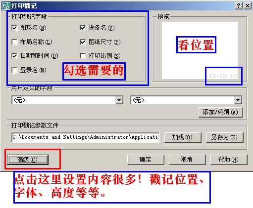

 楼主| 发表于 2007-11-17 12:41:11 | 显示全部楼层 来自: 中国上海
谢谢
. Y9 c  v. r4 l) K7 n. T- T; X% q% w
还有2个问题  {$ @! ~& Q( p4 j) o7 X5 S
1。这个命令怎么设置,只有出来一个对话框,预览看不见什么?
7 u; @. D! d$ c2 P- B5 s2。每个文件设置,还是系统设置好 每个文件都能打印出来

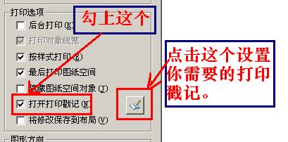

还有2个问题
% b* M# ?1 O1 `  S3 `  X+ f0 a1 _8 P, Z1。这个命令怎么设置,只有出来一个对话框,预览看不见什么?
$ |) J/ g+ b+ z2。每个文件设置,还是系统设置好 每个文件都能打印出来
  M" V" O9 u: m# J, r
5 w5 ~% X6 s" u3 o( X0 W8 s看下图吧:
. \! H7 `4 |; S% o# W; V
3 ^+ S) P0 ]3 X  X7 E* E7 f# V打印设置后只要你不取消“打印戳记”都可以打印出来。
 楼主| 发表于 2007-11-17 20:50:23 | 显示全部楼层 来自: 中国上海
不好意思 3 ~. j- b% S& {3 u% f
你上面那张图  打印戳记1.JPG   在哪里打开
- ^: T8 H+ d- R4 y* g2 _我找不到
: ~$ |. A* O  t$ S8 {5 A8 s我的版本 2006
发表于 2007-11-17 21:04:42 | 显示全部楼层 来自: 中国江苏镇江
原帖由 xiao_007_008 于 2007-11-17 20:50 发表 http://www.3dportal.cn/discuz/images/common/back.gif
$ j1 W! h, g. ?不好意思
: \( L$ `, g( O& q, A你上面那张图  打印戳记1.JPG   在哪里打开" X& |2 t' W7 g& W
我找不到5 T7 `2 t* l" t% r: z) i/ u. v
我的版本 2006
1 d$ E7 Y% ]; O- m/ v2 Q
: O' ?8 ^, T- @: R8 e命令:plot  回车后出对话框9 B0 `0 \; O% A5 A0 i( y
, }9 l6 K. J4 j' a+ W: M4 v# s, {
注意:如果看不到点击“帮助”右边的“>”符号。
 楼主| 发表于 2007-11-17 22:18:00 | 显示全部楼层 来自: 中国上海
谢谢 找到了 7 L: \5 ?7 g/ l1 B, f
一次设定就可以了 :)
