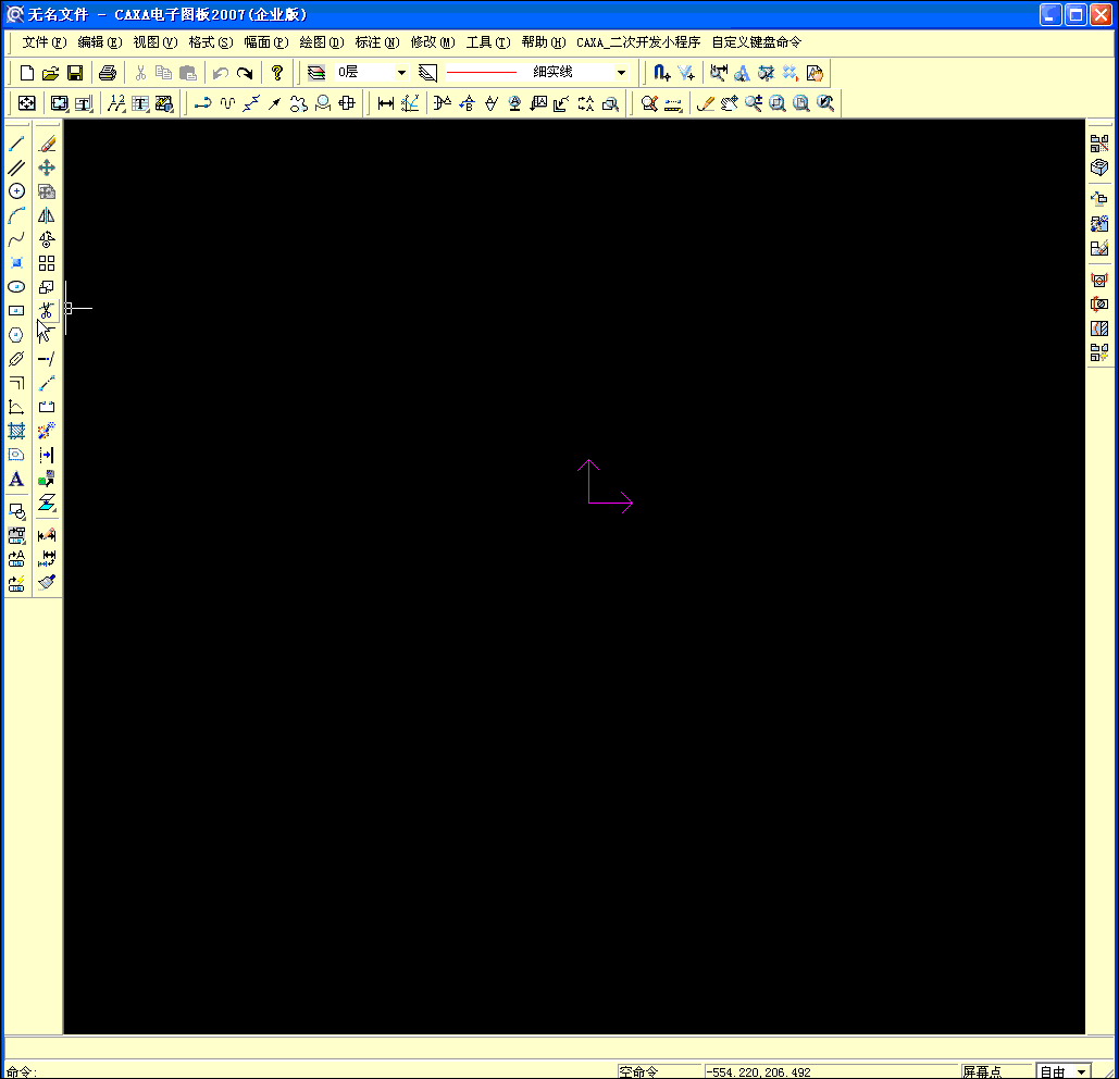

CAXA电子图板2007的粗糙度符号的形状能改小点吗?

不得已的时候,我是把它打散。

2007当然也可以的,不知道你想用哪种?
发表于 2007-11-18 16:13:07 | 显示全部楼层 来自: 中国湖北荆州
可以
在设置里面可以更改大小字高等

在一张图样中,如果不想改变其它标注风格,只改小表面粗糙度号,可进行移动操作,将移动比例改为0.7,定位后这个符号就改小了,其余逐个操作一下,都改小了。虽然麻烦点,也比标注不下的图面好看多了。

新建一个标注风格,将文本字号变小一级,标注粗糙度时选用这一风格即可
发表于 2007-11-19 16:12:00 | 显示全部楼层 来自: 中国重庆
最简单的就是在修改里面比例缩放就行了.
