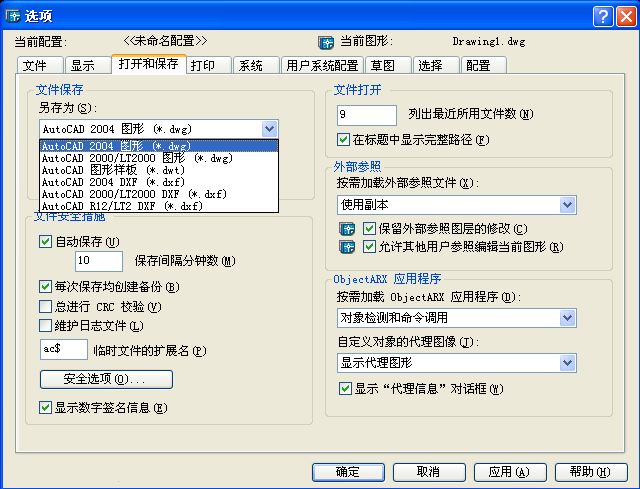

楼主可能还不知道CAD有此功能吧  工具-选项-文件保内设置保存格式为CAD2004的,从此以后你设计的所有图纸均可以用CAD2006.2005.2004打开哦 所有我作图都是保存成2004。

你可以设置保存文件为2004格式,具体是:点右键--OPTION---选择OPEN AND SAVE,设置保存文件为2004格式就可以了

像3楼那样是很好的,我就是那样做的,每次保存你都不用去改。
