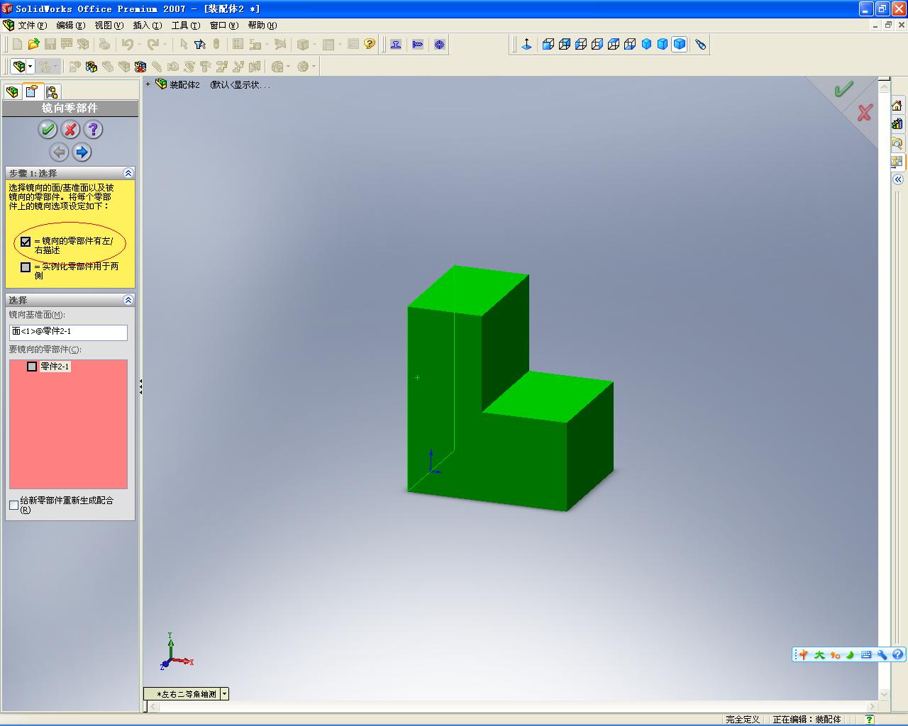

发表于 2007-11-26 08:15:45 | 显示全部楼层 来自: 中国河南新乡
应该可以的,如图所示,镜像的时候应该勾选镜像的零部件有左右之分那里

发表于 2007-12-28 15:58:37 | 显示全部楼层 来自: 中国湖北武汉
勾选“镜像的零部件有左右版”即可。

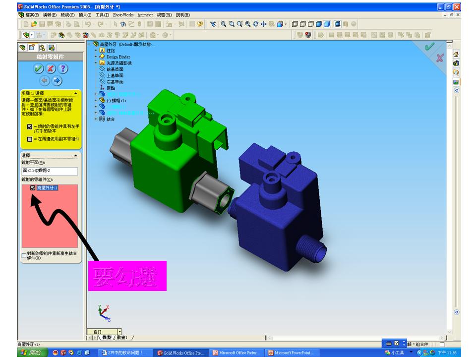

发表于 2008-1-8 23:40:07 | 显示全部楼层 来自: 中国台湾
sw2006也沒問題,但如圖所示這個地方要勾選,不然就鏡射出一模一樣的咚咚了
