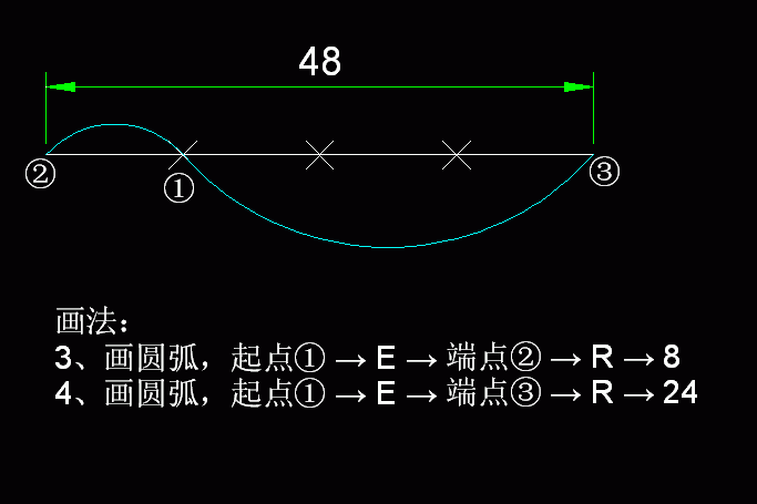

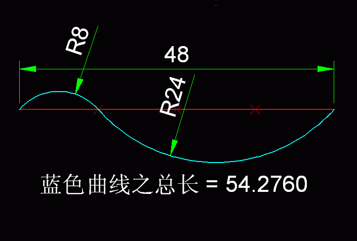

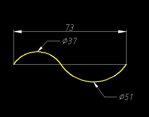

【进阶级练习题46】标准答案) q1 w. p% b0 M9 {* v) ?4 p' W
1. 蓝色曲线之总长 = 54.2760,就是(C)( U# P. P- M% `% T2 {0 U: a2 |
进阶46解.GIF - V: K. m* r  @7 l1 S

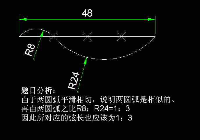

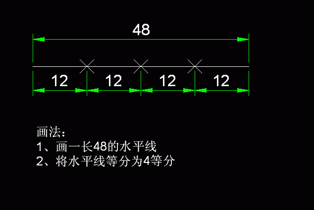

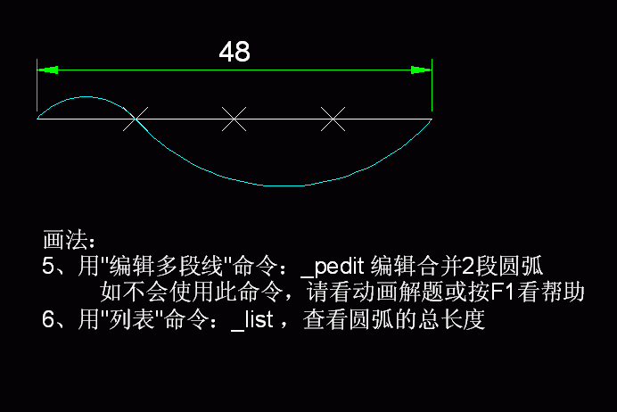

1 X3 p" h0 Z( c0 h; O【进阶级练习题46】解题思路:  [! z! a6 z0 T+ w, O- A3 B8 a
本题主要是训练比例圆弧的画法,难度不是很高。; B5 s& A$ k9 j2 v& }5 ]
进阶46解-1.gif 8 e' x8 d& u' Q7 r" p8 J% e
# T- M+ r: d0 s
0 W/ G: K" [. B7 j1 k1 X# C1 m! D 进阶46解-3.gif
5 Y$ H+ Y5 X3 a" `; T) v7 S, M8 V& Y$ r: e  Q3 F

本题觉得是“巧”了,R8和R24刚好是倍数的关系,可以等分划弧方便作出!
+ u! p6 d! M; T; R1 [4 ^& w实际上是否是没有这种关系更有挑战性(如图:数值可以变化)
 楼主| 发表于 2007-11-18 09:47:08 | 显示全部楼层 来自: 中国上海

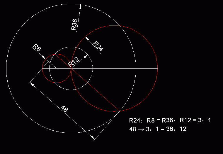

本题是故意搞得简单点,其实要是有“悟性”的会员,就能在题目中悟到点什么,从而举一反三。
3 R, n- k# E2 l8 B& d类似的题目,主要还是比例关系问题,可以是1:3,当然也可以是其他,如:3:7,37:51等等。( Z7 [$ }" s% F6 T4 a" V! B3 r' ~
关键还是解题的思路,下面附一张我对本题的解题思路,你就会明白,其他比例的做法一样:

这种情况该如何去做,能否再仔细讲下解题方法和思路,是不是非要找到比例关系才能解呢?请明示,谢谢!
发表于 2007-11-21 16:46:31 | 显示全部楼层 来自: 中国上海
很明显
6 c) f+ [, Q! s1 |* T因为角度的关系
; {# Z; F. |- O  I! V# A! g
' @3 _9 M: y: B如果两个圆弧相切
7 }6 A0 Y+ M* M( Z) C' W' I# \那么就是那样的比例. E9 A% D% U7 ]
因为48是8的4倍
8 p: R# u2 g& O2 A& Y/ E+ @所以是1:4
  q9 E5 b) Q* _7 r, C而37和51呢就是' y  h. O4 P/ {2 b$ P$ j6 T6 N
31:57) y2 B9 W% d4 [
算一个的弧长
& ]. H: d# o+ ]3 }然后弧长*(31+57)/31就对了
