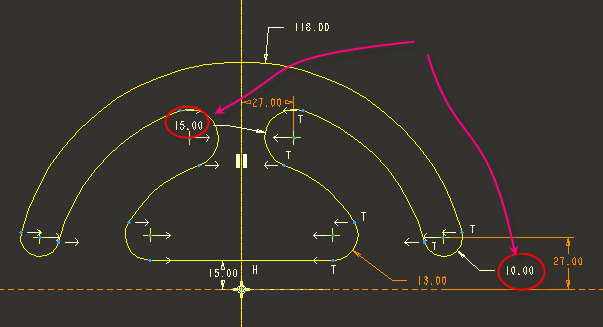

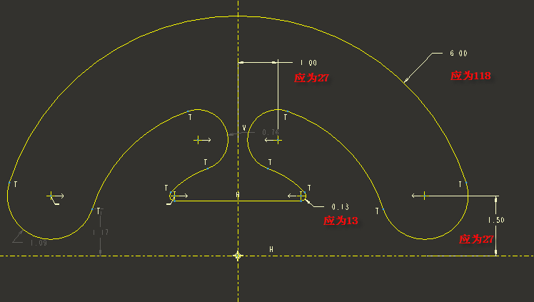

下图为PROE的草图,当我改为图纸中红字的尺寸时(题目只有四个尺寸,图中的红色),出现
- u6 Y1 Q) c; {$ I7 g$ F- S
, w6 F0 s# n8 n8 h7 W, ^% O+ i再生失败。相切弧与约束冲突。8 m) _! b2 U' r* S6 d! F$ C
再生失败.确定加亮弧的端点出错.

发表于 2007-11-17 22:52:44 | 显示全部楼层 来自: 中国广西南宁
草绘是,最好每画一个线段都把系统自动生成的尺寸修改成实际尺寸,这样在重生时就不会出现你的这种状况。你之所以失败,是因为草图与实际尺寸相差太大,以至于重生你修改的尺寸是,其他连接处出现干涉,所以失败了。
发表于 2007-11-18 09:43:15 | 显示全部楼层 来自: 中国广东深圳
有一个小方法,把你的模型框选起来,点修改尺寸工具,在对话框中把REGENERATION前的勾去掉,然后把要修改的尺寸改成自己需要的,在点OK就可以了

 楼主| 发表于 2007-11-18 19:31:24 | 显示全部楼层 来自: 中国河南安阳
原帖由 a9917 于 2007-11-18 09:43 发表 http://www.3dportal.cn/discuz/images/common/back.gif
4 E: f8 ^. A2 O) _有一个小方法,把你的模型框选起来,点修改尺寸工具,在对话框中把REGENERATION前的勾去掉,然后把要修改的尺寸改成自己需要的,在点OK就可以了
8 c6 d8 F) F0 l1 a4 D! G- J* A
% n# D, z! Q7 J# G0 M7 K我就是这么作的,改完尺寸之后提示:: _/ M$ i6 @) T# R1 q- }
' M+ s# I9 g7 j% d4 [: r- E' T( S
+ u+ G$ e/ L! @. v
再生失败。相切弧与约束冲突。8 e( P9 ]& `& x2 X' }
再生失败.确定加亮弧的端点出错.
2 ?6 Z% Z( E7 h8 @; _. ?; n ;)
发表于 2007-11-18 20:44:39 | 显示全部楼层 来自: 中国广东深圳
建议只作一半,并且将所有的尺寸确定
7 X6 |6 d. M! e' c; l5 ^然后对称8 V' y1 @$ p; M0 h$ u: }
再生失败是因为其他弱尺寸与你修改的四个尺寸相差太大, K' {) E% e! k
造成四个红色尺寸更改后整个视图无解
1 Q1 B. E! E% s' ?关键是下图所示两个尺寸需要同时改变尺寸,并且数量级要相近$ z0 a+ ^* {8 S* e( y+ L  ?7 H9 R0 I
0 O% J) E- ~& m
