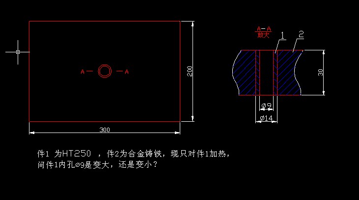

如下简图,合金铸铁加热后内孔变大还是变小?(件1与件2为过盈配合)

楼主没表示明白,是指件1在件2中加热吗?此种状态下孔9还是增大的,只不过受件2约束,增大不多,实际件2在加热时多少受件1传热也会变大。

同意5楼的说法肯定是变大了,即使受了约束,热变形力很大的

要看工艺而定,因为在热处理过程中你可采用不同的工艺控制材料内部应力的分布及应力方向及大小进而调整材料的组织,自然会影响零件的外部尺寸。

件1在件2中(是过盈配合),件1受一股高温气流冲击(是间断性的),件2外周暴露在空气中,件2外周温度比件1低600度
