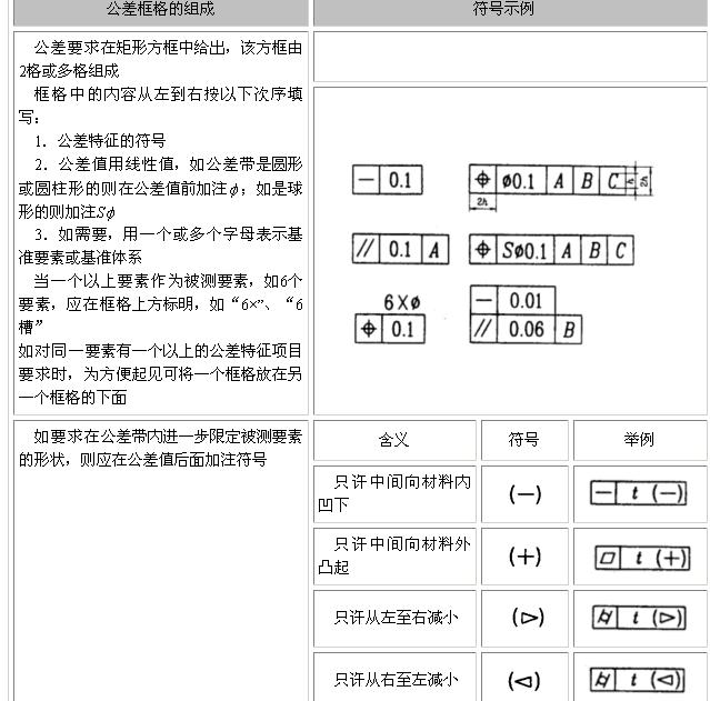

在学习中有点不明白!2 H9 q0 F5 b; ~
请哪位帮组一下下图的两个位置公差给解释一下

位置度的标注公差有几种情况,主要看你的限定类型。

左图要求了孔中心线的位置公差,标识正常。右图位置公差互相矛盾,中心线位置公差怎么可以在直径0.2以内呢,0.1限制谁。

对于位置度,左右两个图中的标法都不对,在这里位置度的被测要素是孔的中心线,它的公差带是在以公差值为直径的小圆内,各个方向都可能出现,而楼主只标了中心与两个边距,这样是不对的,位置度必须标注在孔上,意指孔中心线为被测要素。楼主还需对位置度的概念再作一了解,看图例是如何标注的。

一个是孔中心的位置度,而另一个是孔轮廓的位置度

第一个图:
0 e! R* _# ]5 X# w& @  w" V% |    控制要素:轴线
* \$ g9 C) p7 G% I0 y    基准:两方向——零件边 (所以没有标注基准符号)                                             ! A, N% ]+ t: m& N. T0 x; {
    公差带形状:四棱柱                                 7 |2 p. w# K7 ^( Y
    公差带大小:0.2×0.18 Z( n$ W% F% V$ Z2 E1 b
第二个图:错误
3 K; N0 ~: ^2 d: F% F     1)相对于两基准的公差带(圆柱)大小应相同。
* ?: I8 N. x3 V) P' l) k* E+ p3 S     2)与常用标注方法不同,通常不这样标注。

右图应该标注基准符号A、B——零件两方向的边,位置度标注在孔径延长线上,意指孔中心线为被测要素,公差带为圆柱,基准A、B。

两个图标注都是问题!图意上可能是想法和表达不符!根据图其实是四孔的位置度问题!首先标注问题!一、应有基准符号,二位置公差应标在孔上!三孔距尺寸要标注还要加框!

5 A( N9 I0 F. u5 D; }左边的图:在这个图中,& p4 a1 \: s! q3 x/ O% h. {0 Y
1. 位置度必须带基准,而且基准必须明确被定义出来。位置度可以不带基准,但是仅限于孔组的控制;
6 O6 p% f# G) z2. 与位置度相关的尺寸,必须使用理论正确尺寸;
; Y3 `* h/ G* F# U4 @" {3. 这个图中的位置度的公差带为平行四边形:0.1X0.2; 控制要素为中心线, M4 u% e4 _3 ~( R/ M2 e
" ?% E' [+ W0 e" W' ~+ n9 C
右边的图:0 C' l! W: D* {- Z3 g  b0 I
首先同上面的1和2条;
  R0 z$ |7 j6 d* H8 a( }4 E! I3. 这个图中的位置度的公差带为圆,控制要素为中心线,而且只能使用一个,否则有冲突。
