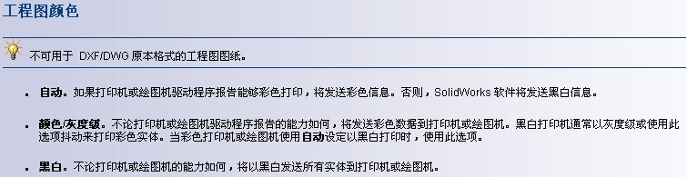

SW的工程图打印默认的“工程图颜色”是自动,对于用不同颜色区分图层的工程图来说,一打印就是彩色的,我想每次启动打印时就为黑白,应该如何设置?

在页面设置里有选择黑白!不知道能不能帮到你!

谢谢你的回复!不过每次都要选择太麻烦了,我要的是默认就为“黑白”的那种设置,那样的话,打印时就可以不用进入“页面设置”去更改了。
发表于 2007-11-18 11:03:54 | 显示全部楼层 来自: 中国河北沧州
呵呵,这个好像sw不能完成!
发表于 2007-11-18 13:44:48 | 显示全部楼层 来自: 中国浙江杭州
试下把工程图模板打开设置好后保存模板,看下这样能不能保存这一类设置,没用过,楼主可以试下,呵呵.
