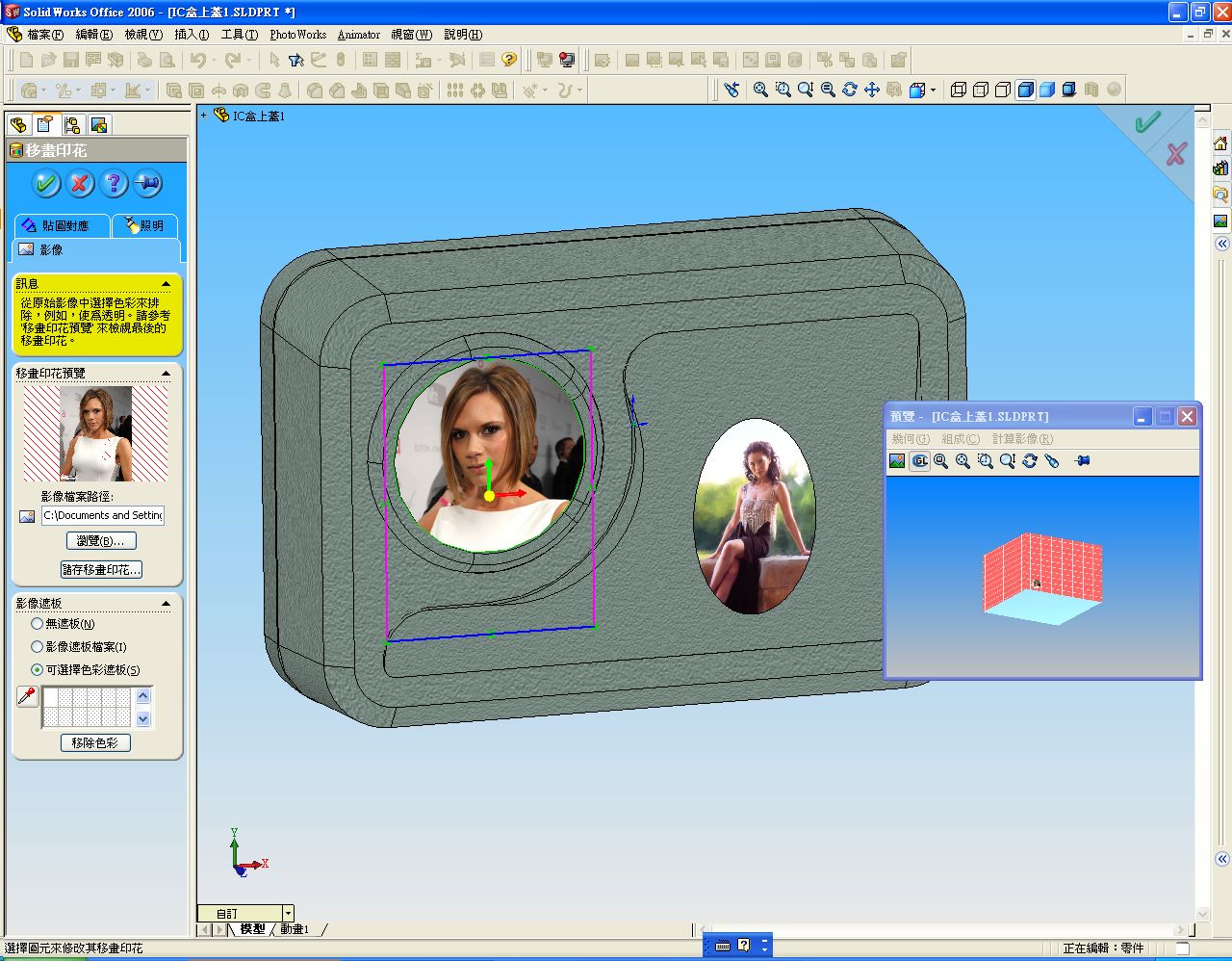

发表于 2007-12-5 22:05:21 | 显示全部楼层 来自: 中国台湾
除了樓上所用的花紋,也可用移畫印花,使用移畫印花需注意影像遮板
; }& v$ {2 R" F; H9 m, |( K* X1 O
印花的範圍如果是一個"局部面",需配合分模線.......請參考RAR(SW2006原http://1http://1檔)" g6 _& b2 u, G* o6 E

 楼主| 发表于 2009-2-17 10:35:24 | 显示全部楼层 来自: 中国河南郑州
感谢楼上各们的顶力相助!
发表于 2009-2-20 21:51:43 | 显示全部楼层 来自: 中国上海
原帖由 hero522 于 2007-12-5 22:05 发表 http://www.3dportal.cn/discuz/images/common/back.gif( j+ k$ r# O7 I8 a: W
除了樓上所用的花紋,也可用移畫印花,使用移畫印花需注意影像遮板* i/ e7 o( F$ H4 @7 O! p) {1 j" }2 M. f
" A/ H+ I! K* [/ l% o! A4 F( o
印花的範圍如果是一個"局部面",需配合分模線.......請參考RAR(SW2006原11檔)
2 N+ v7 {5 J/ ~2 k  z3 I: e3 S: j1 F9 v# A# e
问下,这样的方式在工程图中会有显示吗?
