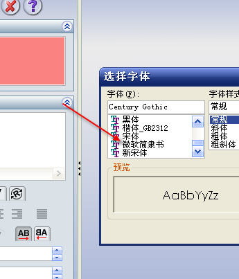

在电子图版CAXA中常用的是标准字体,但是solidorks工程图中常用的一般是仿宋字体,如何将CAXA的标准字体应用到solidworks工程图当中呢?' U5 e$ k' `& \/ ]; I6 S
请高手指教一下,在这里谢过了.

发表于 2007-11-19 12:38:27 | 显示全部楼层 来自: 中国浙江杭州
原帖由 xifengxiyu2006 于 2007-11-19 09:47 发表 http://www.3dportal.cn/discuz/images/common/back.gif# E" \* l4 l' D( W$ f0 s
可是找遍了solidworks的字体模式,没有和CAXA中的"标准"字体相同的啊!$ e% Z# K; b8 x3 J8 {
如果我要为solidworks添加一种新字体,该怎么做呢?
7 U. s" G6 X; D$ L5 X3 ^
将你的字体文件放到这里:C:\WINDOWS\Fonts
# ]7 j! F3 ~- t# \看我自己加的:+ P. G6 U- z7 F$ a3 [! H
文体文件: 1.jpg 6 q5 n/ K8 m' F5 }
* o" N  I" ?0 W/ V2 }8 Y. ~" u
SW里可以用上这种新加的字体: 2.jpg
