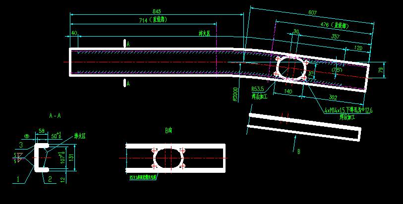

要焊后加工图形中的四个小孔" H4 d1 L3 B: `6 ~
以前都是以中心的大孔定位& M( s! P1 f8 t: J3 @' @
但是由于大孔是火焰切割出来的,尺寸不是太准
7 N: P/ X# h" s* |0 m只能勉强凑合着用
- X7 K- h+ L8 G7 K0 D8 u本着集思广益的原则/ ?7 _: K% e" O
发上来让广大同仁共同参详参详
发表于 2007-11-19 10:25:20 | 显示全部楼层 来自: 中国山西太原
作一个宽度107mm、长度470mm的板(厚度自定),右端折边10mm(或焊一挡边),在距挡边内侧357处划中心线,划出4孔,钻孔。若批量大,此处可镶经热处理的钻套。这是以右端面和内侧宽度为基准,比毛孔相对准确。

这样钻头会不会碰到内壁呢% `! K& E6 T+ Y5 U8 B/ S7 X$ G
怎么夹紧?F夹?
发表于 2007-11-22 08:28:42 | 显示全部楼层 来自: 中国福建泉州
这个钻夹具最好是以中间的长腰孔定位。做个与长腰孔相配合的凸模,凸模上割出4孔,这样就可以在钻床或铣床上通过凸模上割出的4孔钻削加工4-12.6mm的孔了。

我的分析:  p8 \" p! B( `2 Q# X7 C( c
! _. b) X8 n8 Y3 e0 r" A一、如果批量大,建议采用钻模,同时需要注意以下几点:
0 ?9 O1 _, R8 l% c1 |2 B1 U# Y4 r5 |0 B
1、定位基准:和图纸的设计基准要一致,以部件的右端面和上侧面为基准。
" V" r3 W' d2 l7 |3 I' e* W2 Q( s
2、卡紧:在内侧面上卡紧。
+ @" W- V  R! W, K: }
4 A2 Q" M- c: M! s3 F, Q二、批量小:
0 c5 ~/ G/ _6 T$ d2 X7 |# z/ i0 |: P, r! {5 |+ p
以图纸基准为划线基准,划线,砸样冲孔加工即可。

) Q0 W* `0 ~! G# z4 p4*M14*1.5是什么意思
 楼主| 发表于 2007-11-27 09:01:50 | 显示全部楼层 来自: 中国江苏盐城
标得不对么?4*M14*1.5就是4个M14,螺距1.5的螺纹孔啊' u0 a6 k. g" i& E7 x
底孔12.6
