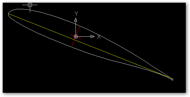

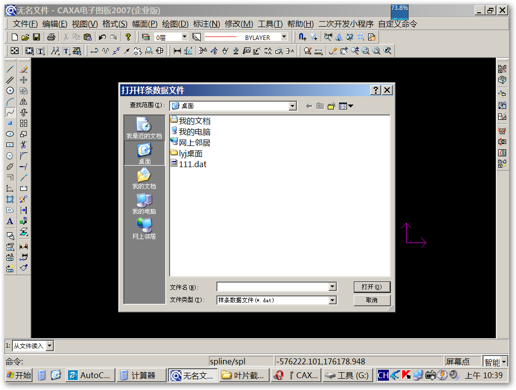

打开电子图版,选择样条曲线,从文件读入,提示需要dat格式的样条曲线文件,把以前的txt文件扩展名由txt改成了dat,双击打开,电子图版无任何反应,不知道该如何输入,如果输入坐标点的话,实在是太多了,求高手赐教!

看了一下你的文件,与CAXA要求的格式不符。& c. T0 {8 ^$ S
以下CAXA2005版的文件式样:
7 Y2 x+ F1 `+ d, t8 f1 J& F9 K& G% d
" [5 a+ G3 u) D1 \0 _SPLINE) ^$ Q5 D$ E, h+ E7 |/ w8 j0 E
5
* G. J* \* h1 S0,0
1 O0 f+ @# T; y2 F2 i* h% @100,30
% L9 }6 {5 z  H9 e, V7 a40,60
! X. F8 l- X* O9 e% l30,-40
. y3 X: q; ]; F- G2 i-90,-40
6 {& x& l; |/ m6 V
以下CAXA2007版的文件格式:
) c/ d( a$ b: M3 J7 Q
可以根据dat文件中的关键字生成开曲线或闭曲线,关键字OPEN表示开,CLOSED表示闭合。没有OPEN或CLOSED的话默认为OPEN。操作时可从样条功能函数处读入dat文件,也可从打开文件处读入dat文件。

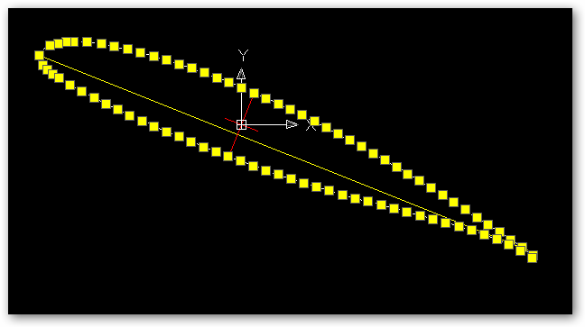

我把你的叶片的数据离散点编写成DAT样条数据点文件了- z, @9 o; }9 _5 ^) x2 N
见附件,
