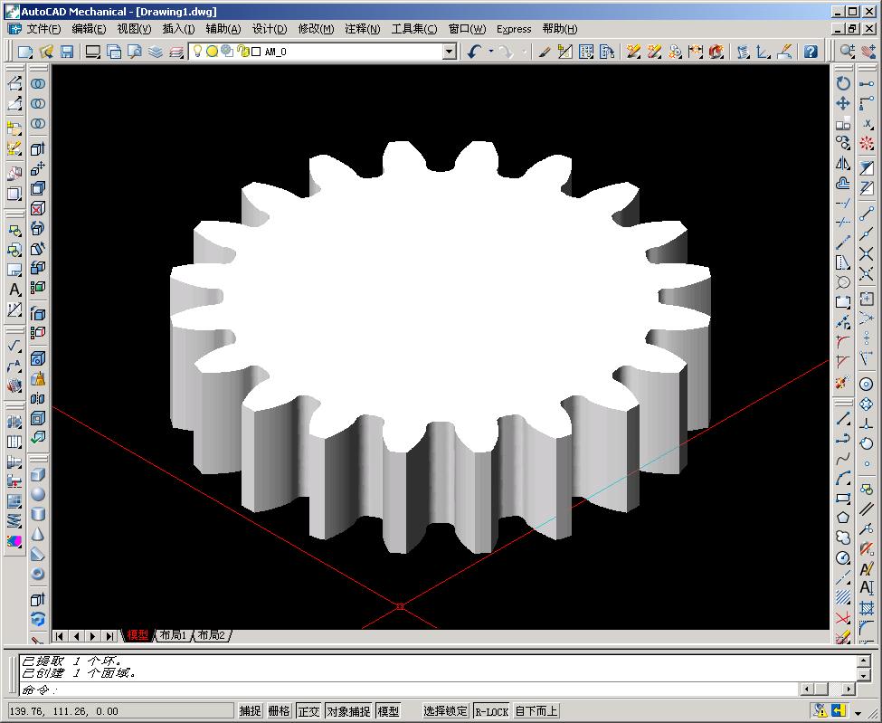

发表于 2007-11-19 11:07:55 | 显示全部楼层 |阅读模式 来自: 中国黑龙江哈尔滨
寻求帮助:
2 [/ R! C$ q& N8 p! a1. AUTOCAD2006如何快速画三维齿轮?
0 Y/ H" x9 n  m  w, X2. AUTOCAD2006如何快速画三维铰刀?
8 e; V3 P/ }$ }6 W+ y3. AUTOCAD2006如何快速画三维链轮?
# z% n( O0 W/ {* R6 [4 v0 ^/ p# k4. AUTOCAD2006如何快速画三维链条?
: c1 h7 o( B- s, n+ A哪里有这样的软件?
发表于 2007-11-19 11:43:12 | 显示全部楼层 来自: 中国浙江宁波
用PROE画,然后转换成.DWG,那也很快捷
发表于 2007-11-19 12:19:09 | 显示全部楼层 来自: 中国江苏常州
用下面的下一个小程序。
Gear.rar

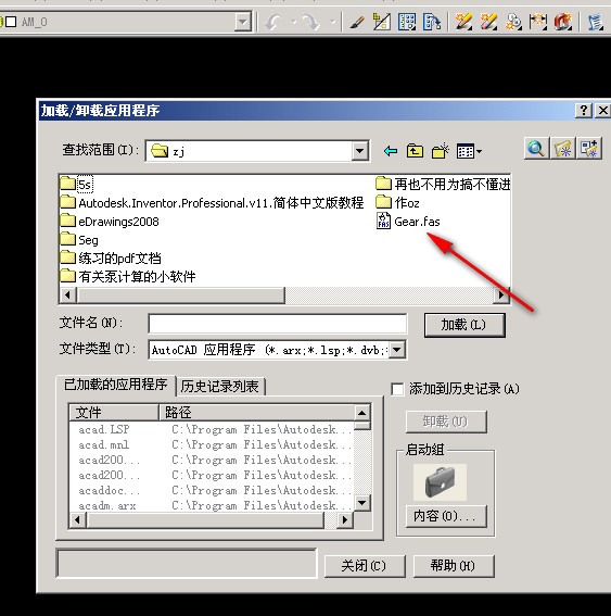

发表于 2007-11-20 08:04:02 | 显示全部楼层 来自: 中国江苏常州
1、打开“加裁应用程序”(-appload),选下载解压后的“gear.fas”,加裁
. M* q+ {. Y/ i/ B1 o- u! b; | 001.jpg % r. y( p, p0 `: H/ h

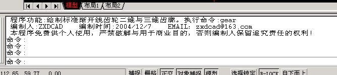

2、命令行会出现说明1 G& t( `0 k# Z* b* y# U( l
/ v5 |. U( F7 z+ O3、在命令行输入“gear”,往下就不用我说了。
