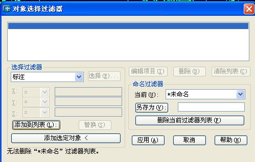

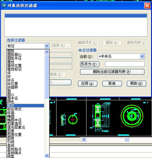

发表于 2007-11-19 12:45:53 | 显示全部楼层 来自: 中国江苏南京
用过滤命令,filter简写FI。/ w* L5 y% c$ b2 |0 A5 f. }/ H4 B) O+ w, H
运行后出现“对象过滤选择器”对话框。在“选择过滤器”栏目的下拉框中选择“标注”点击“添加到列表”,点击“应用”对话框关闭,命令行中出现“选择实体”输入all,这时图中所有标注均可被选择。你可以一次全部删除。

发表于 2007-11-19 17:58:58 | 显示全部楼层 来自: 中国广东汕头
输入命令FI(对象选择过滤器)2 ]! t+ Y  w4 v9 W
如图选择"标注"
" V4 l# k* i% X9 |, O9 K然后点"添加到列表".
! \: B. r$ A- [; z5 o6 ?"应用"后到窗口中任意选择时只有标注会被选中.
