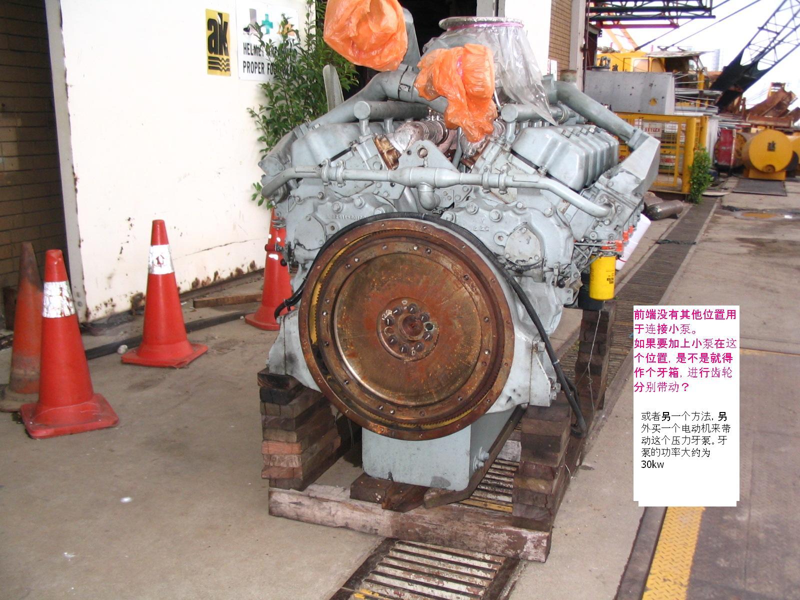

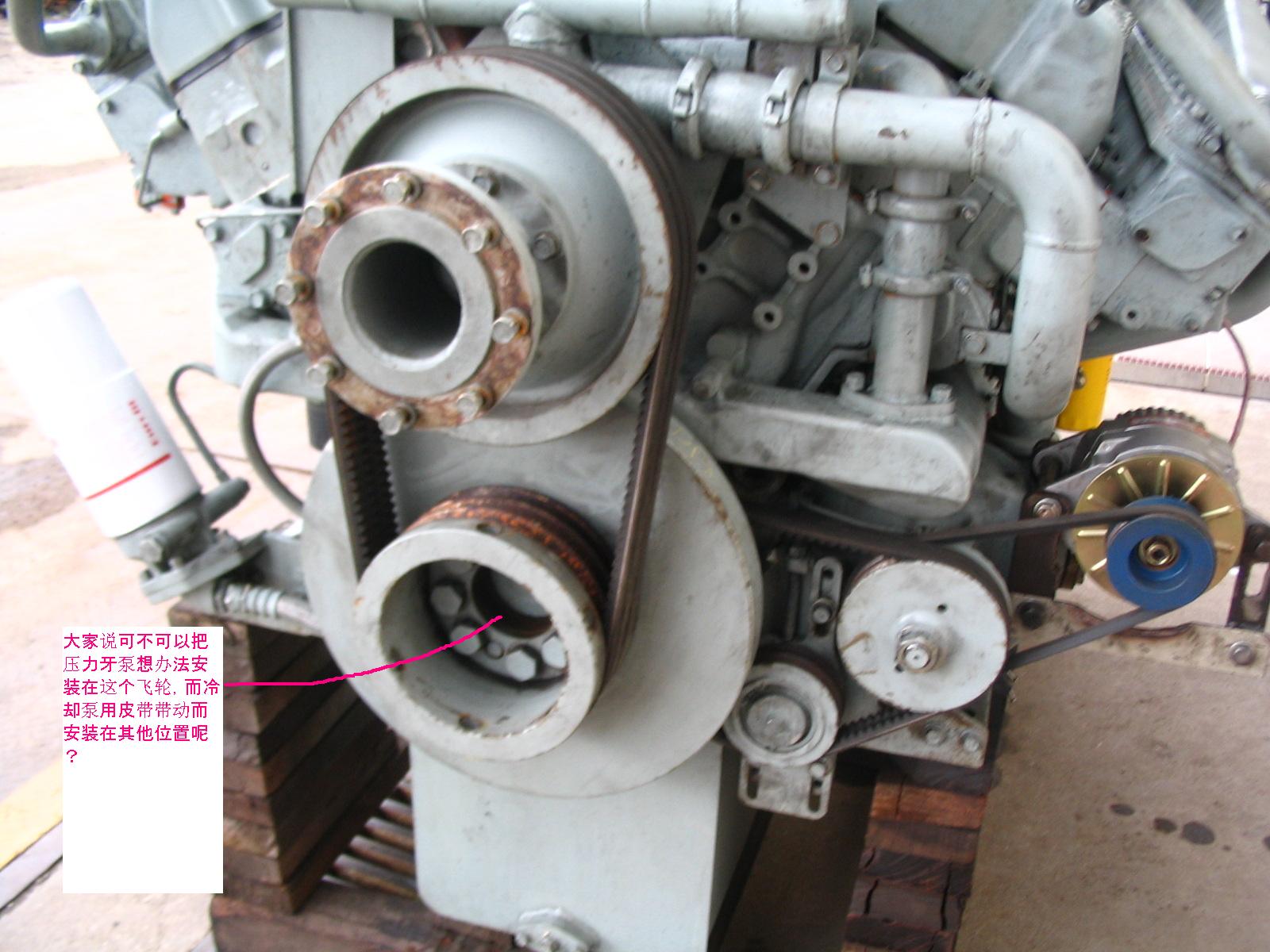

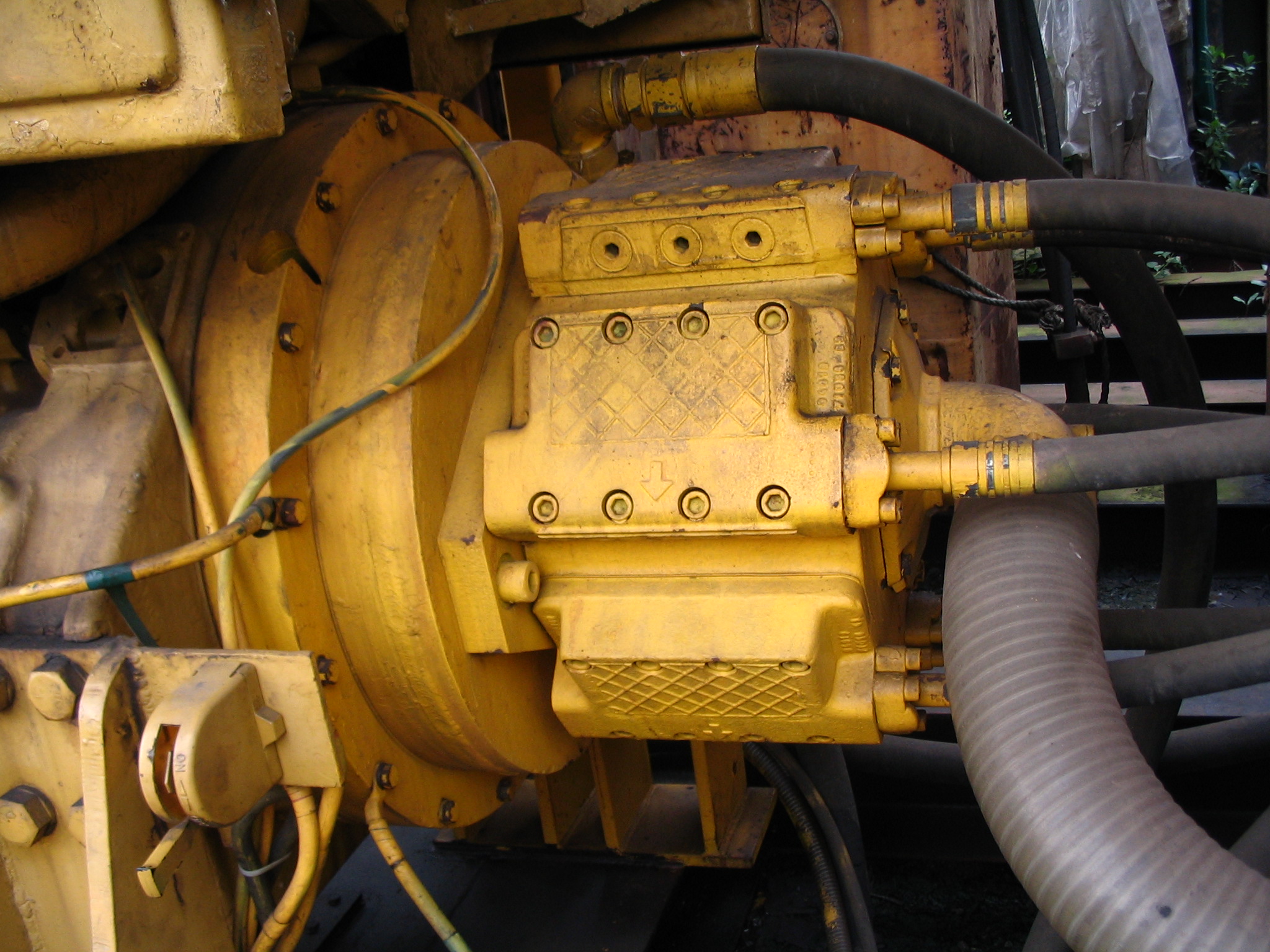

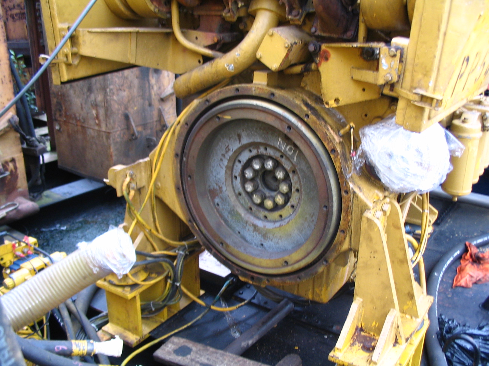

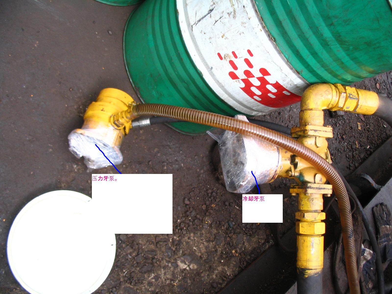

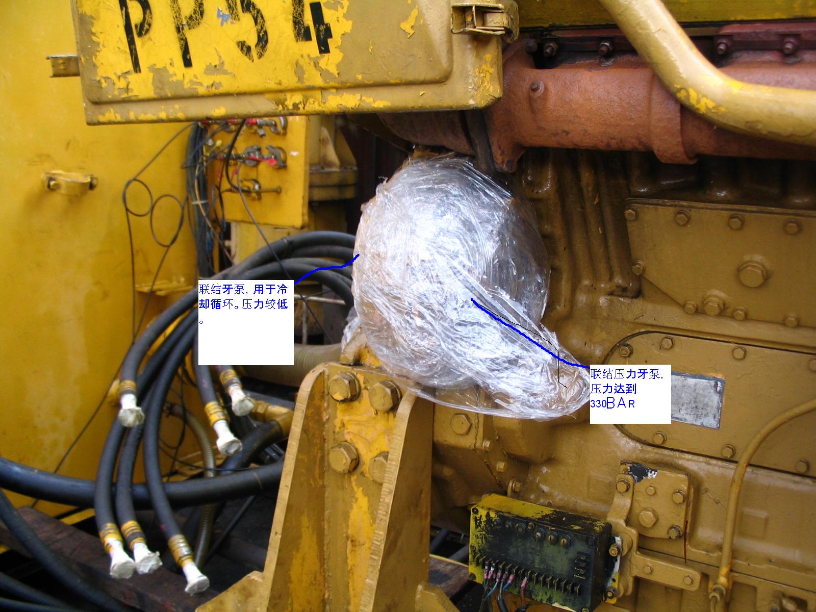

因为设备的原发动机坏了,所以换另一台发动机。
( {6 D( l. F! _6 A/ g6 a( l但是新的发动机在结构上面和以前的不一样。
7 E( z; R, n9 u( v8 Z
. Q. ^7 z/ [3 v: m2 o- L[ 本帖最后由 yplw 于 2007-11-19 14:13 编辑 ]
原发动机
原发动机
泵被拆下后。
泵被拆下后。
 楼主| 发表于 2007-11-19 14:14:47 | 显示全部楼层 来自: 新加坡

发表于 2007-11-19 19:31:39 | 显示全部楼层 来自: 中国四川成都
在曲轴皮带轮上安装小压力泵不好,一是小泵不好固定,再则会影响冷却水箱的安装,同时也不便于泵的维修。冷却风扇如果可以用两根三角带的话,则可以在发动机的水箱旁另固定一支架来安装小控制泵,在泵的传动轴上安装皮带轮(需注意泵的转速),由曲轴皮带轮用三角带进行传动(传递功率不够的话可将曲轴皮带轮由三槽改为多槽)。
发表于 2007-11-20 08:49:34 | 显示全部楼层 来自: 中国河南新乡
你在原来安装泵的地方,也就是老泵的固定法兰,你重新做一个能安装你小压力泵的法兰,连接轴可以自己加工一个,另外,一般的发动机在冷却风扇的旁边都有一个传动齿轮,可以输出动力的,你找一下,把你的冷却泵安装在那个位置就可以了,不过那个地方是用齿轮传动的,你找一下。
发表于 2007-11-20 14:32:20 | 显示全部楼层 来自: 中国安徽铜陵
赞成cdxwg朋友的意见,发动机前端不适合安装泵等动力原件(除了发动机自带的水泵)。楼主最后一图片中曲轴上方一圈有螺栓的皮带盘就是安装发动机风扇的吧!看看旧发动机与泵的连结部分与新机是否能够改装下,最好还是安装在发动机后端的齿轮箱上。
 楼主| 发表于 2007-11-20 17:44:10 | 显示全部楼层 来自: 新加坡
原帖由 chenqing1120 于 2007-11-20 08:49 发表 http://www.3dportal.cn/discuz/images/common/back.gif
# P: f# j3 l9 M; {+ K8 m; ^你在原来安装泵的地方,也就是老泵的固定法兰,你重新做一个能安装你小压力泵的法兰,连接轴可以自己加工一个,另外,一般的发动机在冷却风扇的旁边都有一个传动齿轮,可以输出动力的,你找一下,把你的冷却泵安装在 ...
; X7 r) `) j! k
! f0 o. I) ~$ }* o+ s1 ?在发动机的后面,也就是安装主泵的地方,如果再从新加工一个法兰,可能不是很好。而且加工成本相对较高。并且加工了法兰,那么还需要在法兰里面安装齿轮。所以可能这种方法比较费周折。0 Y9 `8 ]0 [2 V1 C  y! F
8 l% B5 e7 W) h5 g0 Y# }
再冷却风扇旁边,我好像没有看到传动齿轮。--------我再找找。
