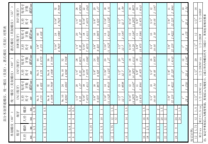

美国国家螺纹与惠氏螺纹有什么区别?

美国国家螺纹,现在叫美制统一螺纹,它的标准名称是Unified Inch Screw Threads,惠氏螺纹是英国的,在二战中,盟军由于使用英国的惠氏螺纹和美国的国家螺纹,标准的不统一造成极大的不便和损失,二战结束以后,美国、英国、加拿大等盟国马上制定了统一螺纹,由于当时美国的实力在盟军中占主导地位,统一螺纹主要是依据美国国家螺纹标准制定的。
6 q/ S; y$ p) t% f/ V: g两者之间最大的区别在于牙型角不同,统一螺纹是60°,而惠氏螺纹是55°;另外,统一螺纹的牙顶与牙底是平的,惠氏螺纹的牙顶与牙底是圆弧。0 E- ~( S; b: {  a
0 O! P7 Q4 w: Z, n$ f1 `了解螺纹的最好的书:《公制、美制和英制螺纹标准手册》,论坛里有好几个版本。
