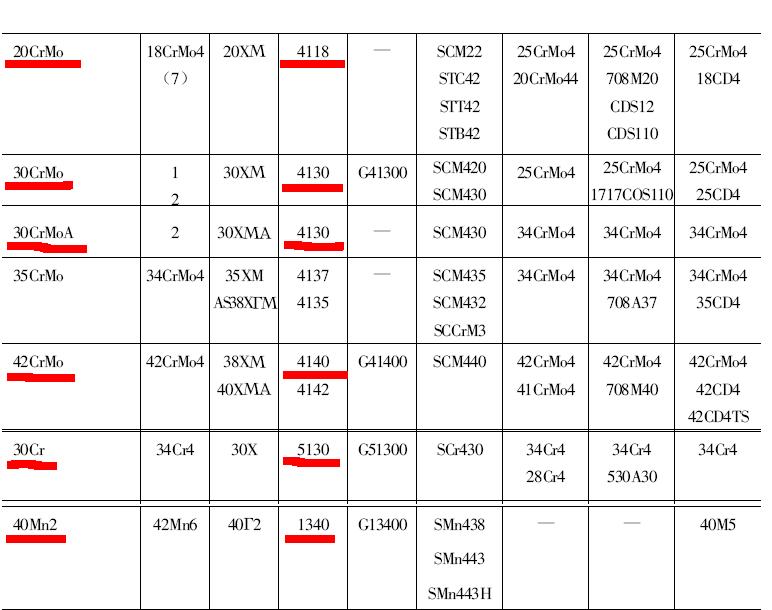

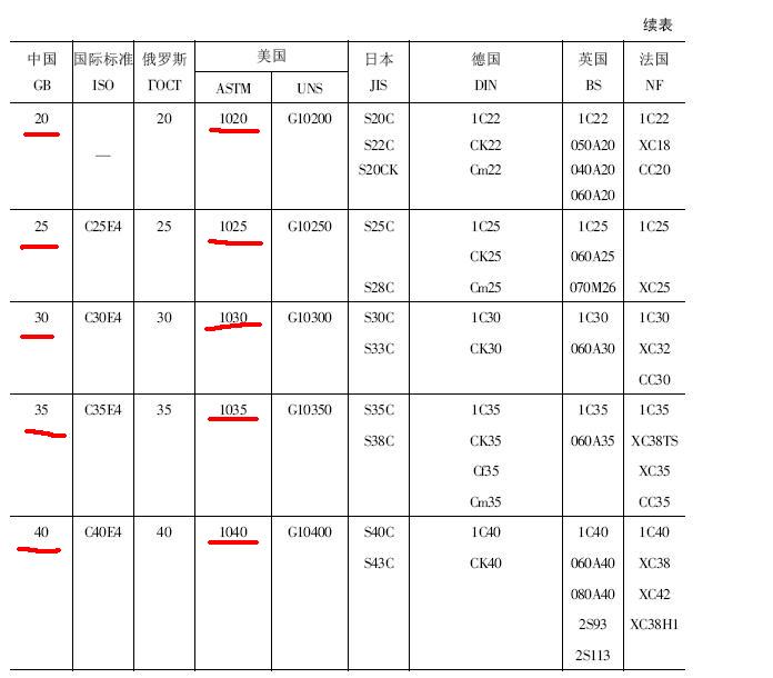

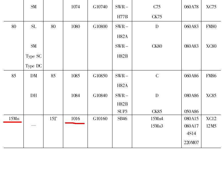

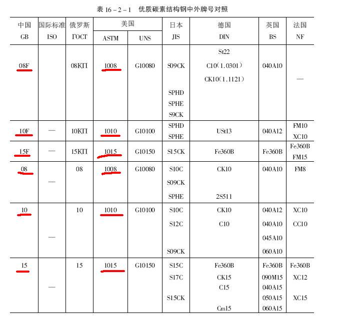

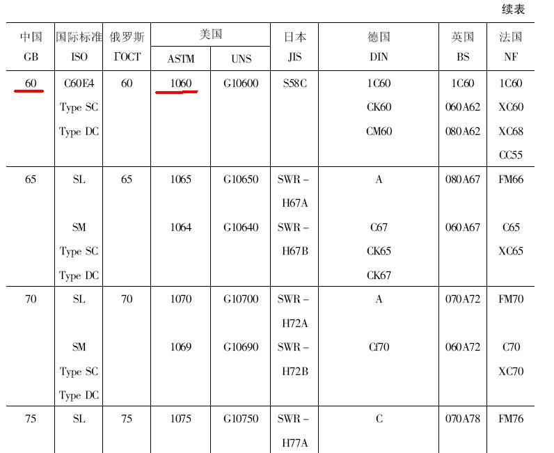

楼主可以下载该ASTM A513 标准,对照其化学成分、力学性能、热处理状态。
8 }2 v( {6 i  v2 s
" c7 i( H2 ]! q" ]2 Z. s3 }应该可以在金属材料手册上查到。

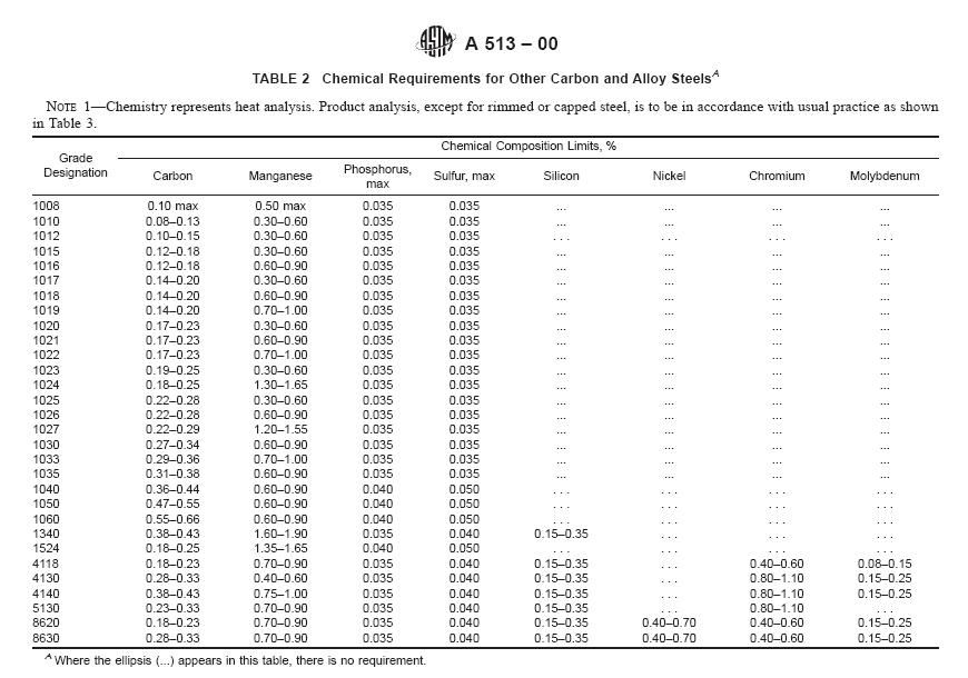

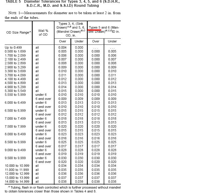

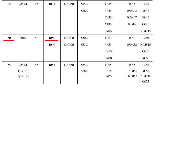

" O4 b. M" {. ?6 t- }: N  ]标准中所包含的材料很多: 1.JPG
' z9 ^" I; H6 i- A9 f" L6 ^! T8 Q# v- a/ `1 K+ r, N0 l
type5:8 m% H( K- i) m* L$ N' |4 j
2.JPG % y+ p% H6 X5 |  E  y* r& i7 ~8 b
5 e6 x; }" p4 u# W" O8 G0 w楼主具体要那种钢的?
% ~9 ~5 s5 M) V: x1 T4 X1 j$ v% v$ n* T0 m* o" W9 U
材料牌号:A 513 Grade 8630
标准:ASTM
国家与地区:USA
钢组:结构钢
次级类别:ASTM A 513 Electric-resistance-welded carbon and alloy steel mechanical tubing

8630和8620无国内对应钢种!
