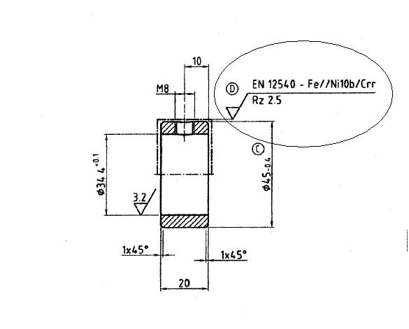

请问粗糙度符号上面这些表示的什么意思?如图

EN12540 好像是欧标

发表于 2007-11-19 22:49:44 | 显示全部楼层 来自: 中国江西九江
好象是镀铬后要达到的表面粗糙度Rz 2.5

“EN 12540”是欧洲标准,标准名称是:EN 12540-2000 金属的腐蚀防护 镍、镍加铬、铜加镍和铜加镍加铬的电解镀层,图样上用点划线应该表示这是镀层,GB/T131-2006《产品几何技术规范(GPS)  技术产品文件中表面结构的表示法》中也有类似的例子,参照GB/T13911-1992《 金属镀覆和化学处理表示方法》中的解释:Fe表示基体材料是钢,光亮镀镍10μm,普通镀铬,表面粗糙度Rz2.5,表面处理方法由于EN 12540规定了,省略标注。* c' G5 H+ B) V) G2 d) k
- G$ p6 T  ?8 @2 x3 f. @% q- g
最好还是看看EN 12540,避免与中国标准表示有差别造成误解。

2 T0 p6 e: Y) W* m2 p请问到底是镀镍还是镀铬?

请问到底是镀镍还是镀铬?
+ I; n& F* W, x* _- F. d+ M- b& B, A* E7 U' L
大概是标准名称中的“镍加铬”,先镀镍,再镀铬。装饰性镀铬都要先镀铜、镍等打底的。  ~! U% [3 R% j5 v4 G# U
/ ~. s. P1 i+ S. F  x5 Z从中国的书上看来的,不知道对老外的东西是不是适用。
