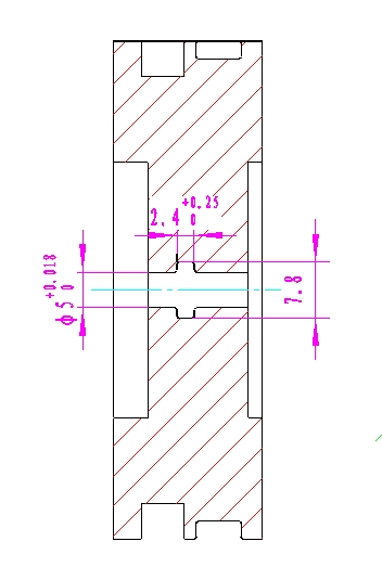

发表于 2007-11-19 17:18:18 | 显示全部楼层 |阅读模式 来自: 中国浙江杭州

发表于 2007-11-19 18:32:25 | 显示全部楼层 来自: 中国上海
在¢5孔车至尺寸后用孔用切槽刀切槽,若¢5孔磨加工的话可用切槽电镀砂轮磨削。

发表于 2007-11-19 22:57:11 | 显示全部楼层 来自: 中国江西九江
槽直接用切槽刀加工就可以了。1 J, b8 ~  T) h* Y
1 `' a' X, o( W9 R4 q) }) i5 n7 w/ L孔也直接用镗孔刀车至尺寸。
发表于 2007-11-19 23:48:00 | 显示全部楼层 来自: 中国湖北宜昌
孔加工完后磨成型刀加工至尺寸.

 楼主| 发表于 2007-11-20 11:07:26 | 显示全部楼层 来自: 中国浙江杭州
谢谢大家的热心帮助,关键是这么小的孔,切槽刀可一进去否?欢迎大家指教!
发表于 2007-11-20 11:41:51 | 显示全部楼层 来自: 中国山东潍坊
7.8是直径还是直槽
 楼主| 发表于 2007-11-20 11:51:37 | 显示全部楼层 来自: 中国浙江杭州
是直径,中间那个槽是用来放密封圈的.

发表于 2007-11-20 12:45:03 | 显示全部楼层 来自: 中国江苏扬州
典型的沟槽密封结构." U2 d# D2 |; Z
7.8有公差的,从加工工艺上应设计成2个,靠近端面.密封性更好.
5 K1 i; h9 \# I( l9 w刀杆直径最大3.5,磨成型刀加工至尺寸.

发表于 2007-11-20 23:24:08 | 显示全部楼层 来自: 中国江苏泰州
空太小,刀进不去4 C: ]. M8 G( |) a0 G# s: t4 B6 w& _3 k
个人想法,先打孔,然后把槽镗好,在槽边车个台阶,镶套焊,
发表于 2007-11-20 23:30:35 | 显示全部楼层 来自: 中国江苏泰州
焊车好后,用绞刀,绞到尺寸即可
发表于 2007-11-21 14:31:41 | 显示全部楼层 来自: 中国福建泉州
可以内槽切刀(宽度为2.4)直接加工即可。不过刀杆的刚性应保证。

发表于 2007-11-21 18:50:59 | 显示全部楼层 来自: 中国福建厦门
直接用内槽刀就可以,7.8-5.0=2.8     2.8/2=1.4    刀柄为4.8的钨钢圆棒磨成内槽刀,刀刃长为1.6宽为2.4。
发表于 2007-11-22 08:25:01 | 显示全部楼层 来自: 中国山东潍坊
用内孔槽切刀就可以,刀柄细点,那个槽是密封槽,画法也不对.
