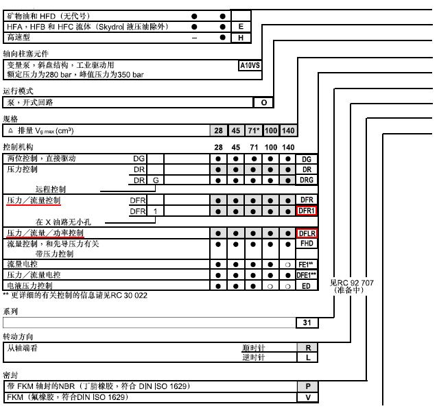

Rexroth柱塞泵A10VS071DFLR和A10VS071DFR1有多大的区别,区别在哪?
发表于 2007-11-19 19:59:46 | 显示全部楼层 来自: 中国四川成都
两泵的控制机构不同,给你份A10VS泵的样本资料看看。

发表于 2007-11-19 22:16:32 | 显示全部楼层 来自: 中国辽宁沈阳
它们的差别是DFLR有功率控制

A10VS071DFLR带有恒压、恒流量、恒功率控制,A10VS071DFR1带有恒压、恒流量控制,没有恒功率功能。
