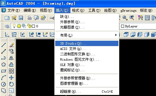

发表于 2007-11-19 20:30:30 | 显示全部楼层 |阅读模式 来自: 中国天津
3DMAX中的立体图可以导入CAD嘛?) q- L/ _+ `$ F3 q; P
如何操作,谢谢.
发表于 2007-11-19 20:46:39 | 显示全部楼层 来自: 中国广东汕头

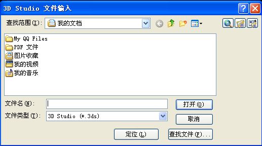

如图所示:
