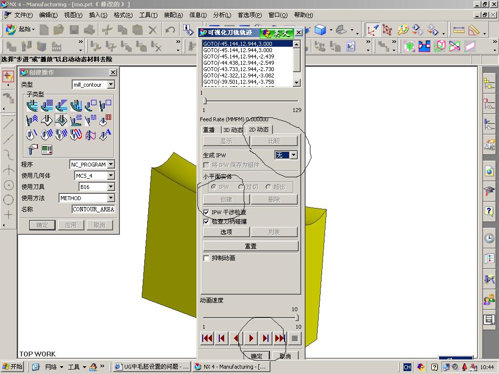

我是新手,请那位高手指点一下,怎样将已加工的部件做为下一道工序的毛胚
发表于 2007-11-20 10:47:09 | 显示全部楼层 来自: 中国天津
用ipw,在模拟切削的对话框,有一个生成ipw的选项,一般选择粗糙,模拟切削完成后创建,. v1 ?0 r$ L3 X7 L  @  k
确定后生成一个小平面体。再次生成操作时,用这个小平面体作毛坯。

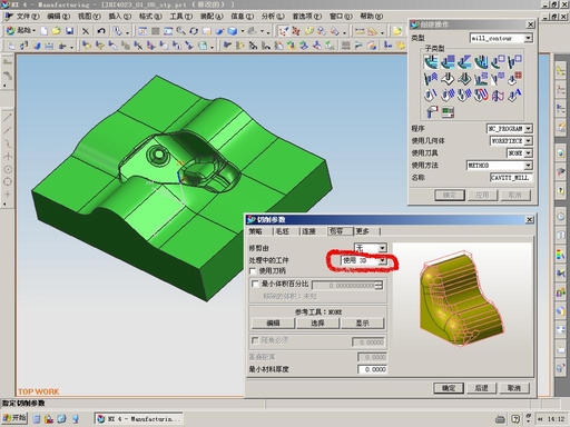

楼上所说的只是在以前老版本使用的,不过此方法仍然适合于2.0,3.0,4.0,5.0各个版本!1 M$ a9 `* m) `2 |9 m
在NX版本中有这样的一种方法,就是使用“3D ”,具体的原理当然可以参考ug软件的帮助文档
& M: J& q/ K: K; @4 ~1 b过程如下图:
2 s' j! z3 u# V9 q) x* w: L6 Y: O
3 J6 z6 |4 k* ]    图一:
0 N0 ?& S4 p& B: U) n7 ?/ U" r! X0 v+ Y  `7 t$ |

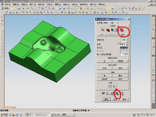

    设置完参数后运算刀路,即可如
! M3 g" P' `" ^- [" o' r* a* q4 C
. i( C7 s  P! b4 F, z         图二:
6 l1 M8 B- M; Y3 t: `" K1 P$ E% n; h6 o
+ E, \$ J) M3 U. r
- C! l4 ^4 A3 J% p  E  然后就OK了!

一般只有在二次开粗或清残时才用IPW,有时也用参考刀具的,UG在这个方面的功能很强
