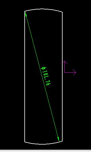

请教如何画出直径尺寸线的圆弧形引线。

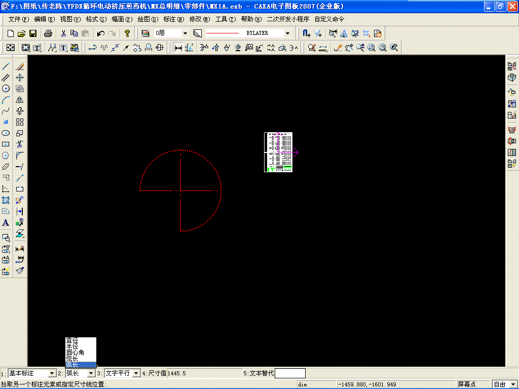

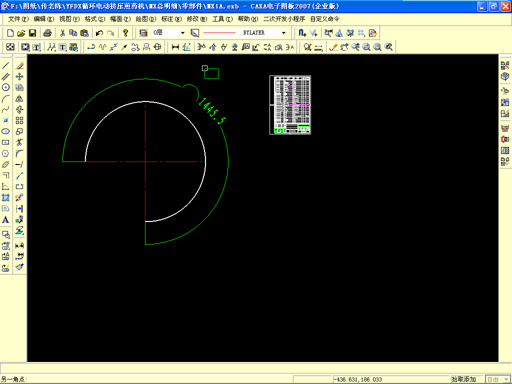

发表于 2007-11-20 11:19:13 | 显示全部楼层 来自: 中国北京
是这样的吗?改标注为弧长

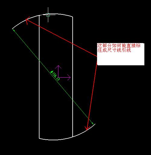

 楼主| 发表于 2007-11-20 22:10:25 | 显示全部楼层 来自: 中国陕西咸阳
一般直径基本标注如图所示
, v' O: C5 \  F: h 未命名.JPG ! B- E9 i) s1 i  [4 _
如何直接做出如下标注形式
