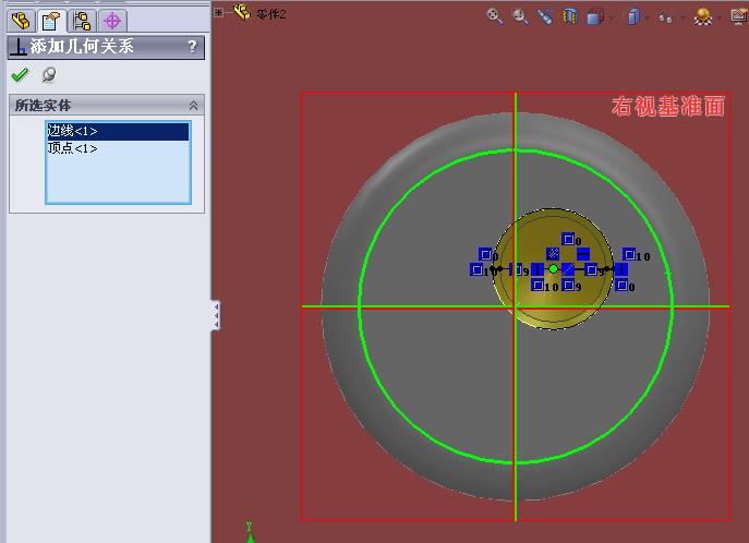

异型孔定位的时候,按书上的做法在模型面上任选一点作为螺纹孔的基准,在特征管理器中选取了编辑草图,在草图环境在选取添加几何关系,螺纹孔的点可以选(顶点1),不过旋转得到的圆弧却没法选,选的话得到的是边线1而不是圆弧1,没法进行同心的几何关系定位,高手给指点下,这是为什么呢?$ I! G( c7 S' w+ s4 @0 ^9 H& T
图在附件里。

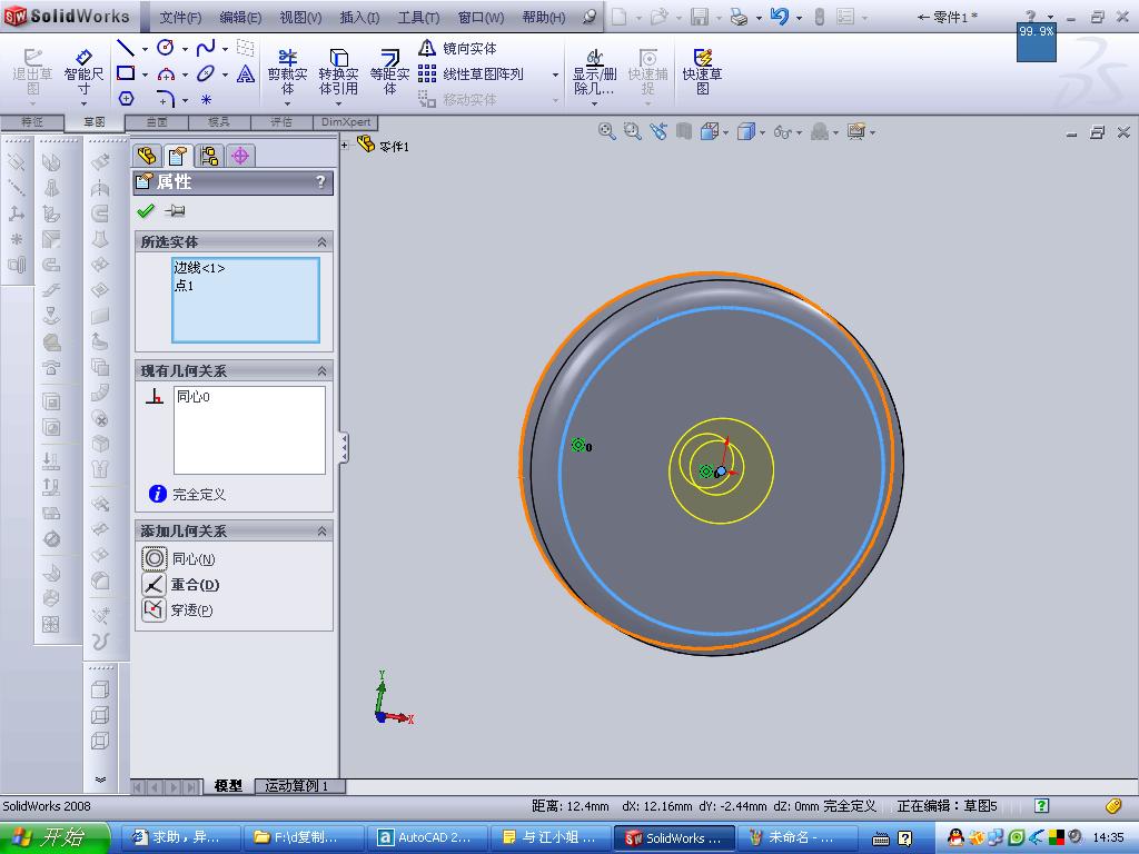

可以的,你先用鼠标放到圆弧,就会显示出来圆心提示,然后再选取圆心!' G' C3 L4 d" U$ q  n: C2 |9 i+ A# Y
或者先把圆弧进行实体转换后,选取圆心后,再删除圆弧!

发个图给你看看
