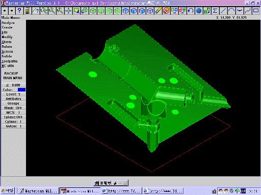

怎么才能最快最好地加工出这块模具.

先用曲面挖槽粗加工,然后用平行铣,按加工角度分成几个刀路;我认为这么做对于编程及加工都很方便

用曲面挖槽粗加工,再用平行铣,再清角.
