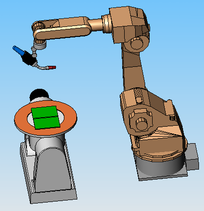

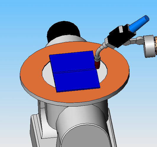

小弟正在做一个二次开发系统,实现焊接机器人焊接的实时仿真动画,大部分已做完,但是焊缝的实时填充效果一直做不出来,也就是希望实现以下效果:% y. e' i* s5 z; D1 U
1. 焊缝填充部分能随着焊枪的移动一点点增长2 l6 u- Q/ w' o% s$ L0 I* s# E, S
2. 填充部分的横截面可以根据工件上坡口的形状改变* ~, I  O/ V, i0 |' ~. }! Q
3. 可以观察生成焊缝的任意一个截面,以控制熔敷量
. K5 M  s7 T7 W, h$ o  j& D$ \9 A7 C- n2 ]! O# I. J
. A% s! A8 z$ s' Z4 I以上三个效果,可以先分步实现,不论在那一步上大家有什么好的想法的话希望能回小弟一下!  万分感谢!- l" {- j% z6 g: i/ k& C

 楼主| 发表于 2007-11-20 08:37:34 | 显示全部楼层 来自: 中国黑龙江哈尔滨
焊接机器人仿真动画
0 }7 o& C; n- ]- T% `1 f7 q1. 焊缝填充部分能随着焊枪的移动一点点增长
, o* F) X) g) w2. 填充部分的横截面可以根据工件上坡口的形状改变
( _1 ]# _8 h# ~' L3 t- s/ C3. 可以观察生成焊缝的任意一个截面,以控制熔敷量

发表于 2007-11-20 10:45:19 | 显示全部楼层 来自: 中国浙江杭州
依照焊缝建立一条扫描路径,然后添加参考点,切除掉参考点的一侧,添加方程式8 D& O% q0 h: d7 s2 \( I
"?@点@?.part"="?@点@?.part"-1
  k' H+ a% B& A( a(注意这只是一个形式,?要换成你的标注和零件名称)3 p8 w' O, h6 m: T2 \
这样每次重建模型焊缝都会延长1个百分点,然后配合焊枪的移动,用animator屏幕捕捉时会不断重建模型生成动画

发表于 2007-12-27 19:58:29 | 显示全部楼层 来自: 中国河南洛阳
回复 1# 的帖子
用装配切割加关键真即可实现
3 }* ~/ O2 h5 v9 O  \1。建立切除特征: S- H0 }6 B: H& T: N! l3 g& D
2。移动切除特征,同时记录移动关键真即可

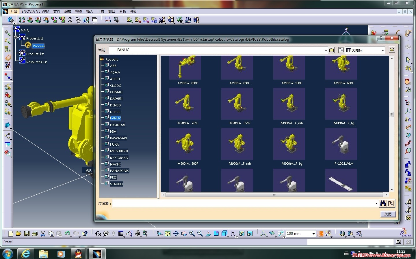

发表于 2010-10-30 22:17:14 | 显示全部楼层 来自: 中国广东惠州
CATIA里面有机器人这个外挂,不必自己去造型,如果能做成动画,真能带动很多人

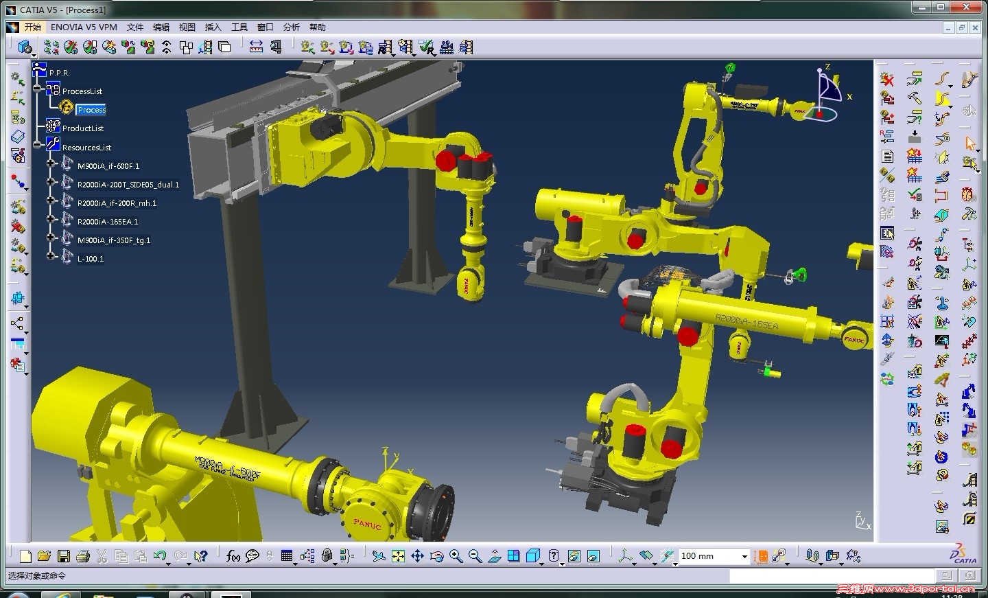

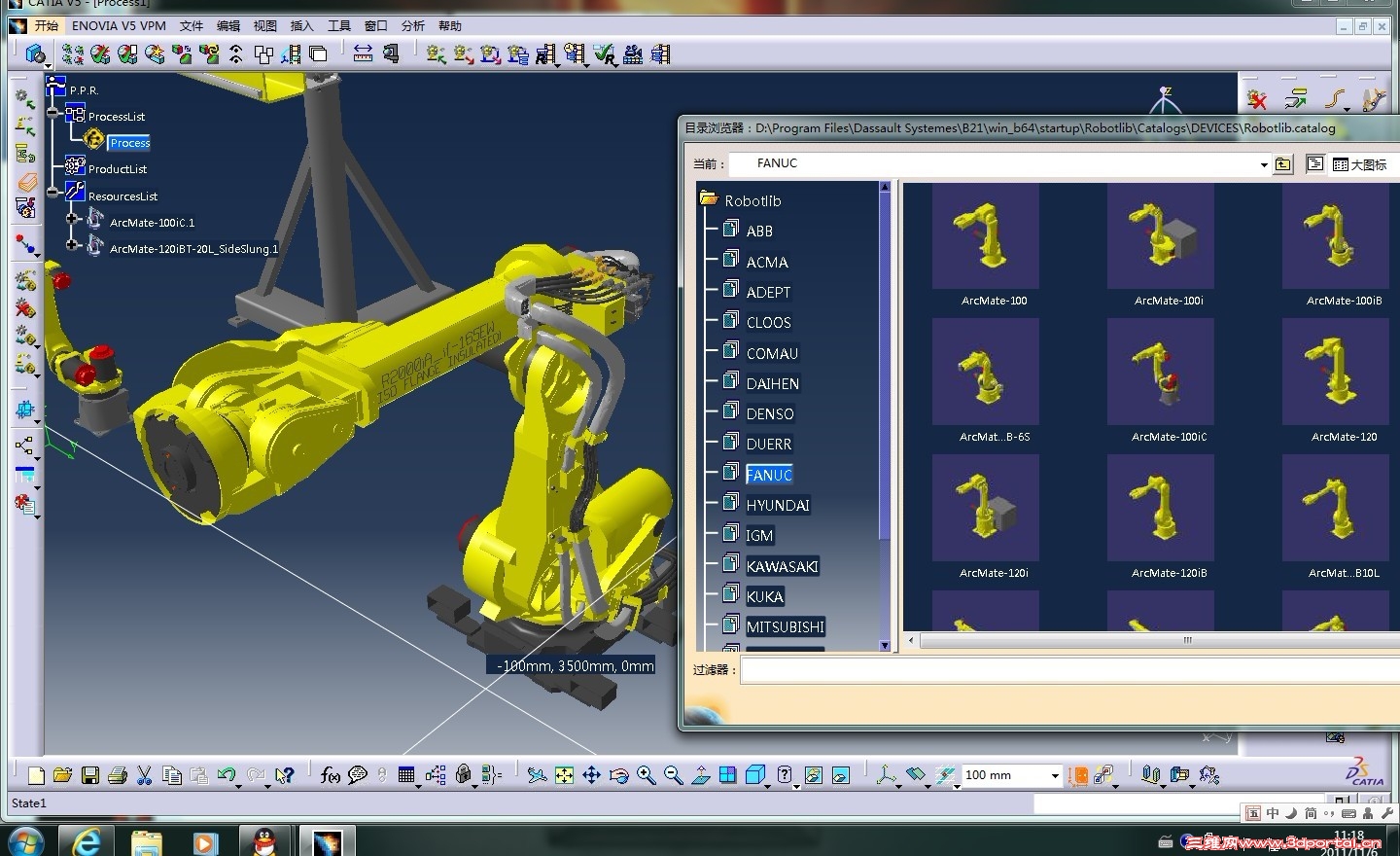

: N$ p3 l) ?2 V, m; E4 \楼主的精神值得表扬,做什么行业用什么工具方便,楼主要正确选择,用达索CATIA的孪生兄弟DELMIA 做里面有世界著名的机械手库,直接调用库里的机器人,进行仿真编程,而且还能生成运动的加工程序,发到现场的机器人中进行工作!
