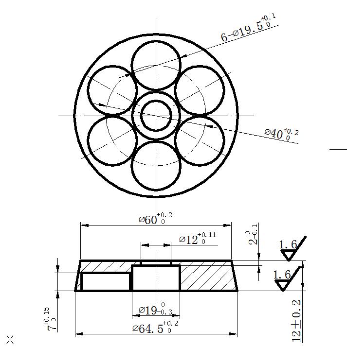

如图,小批量加工的工件;材料Q235,请各位帮忙设计个最经济的加工方案;现有设备:车;铣;磨,钻,都不数数控的;
发表于 2007-11-20 09:44:21 | 显示全部楼层 来自: 中国山西太原
1  用厚14mm的钢板下料,先车上端面,调头,让上面靠紧卡盘夹紧。- N" m; ~; d1 r( b4 X
2  钻φ11孔,车φ19孔,车φ12孔,车下端面。- V. [* _0 e) u$ r3 J& A. V6 s
3  在铣床上用分度头夹住工件,镗铣成六孔。

你要小心,一不留神,那壁厚就穿了,我觉得还是先镗6孔,再车中间沉孔好一些,比较不容易穿。
发表于 2007-11-20 13:24:06 | 显示全部楼层 来自: 中国重庆
先车外圆,(不做成锥度),钻中间的孔,并锪孔,对于六个孔的加工:如果是单件生产,可采用先划线,因为精度不高;如果是批量生产,那么就考虑用钻模;最后加工锥面!

1.下料
  ~) k4 E7 N  O  W; K; o* I2。车外圆为φ65
0 `" b1 |4 c/ K! |4 x- E3.磨端面3 S! u- e5 J* E) m9 J
4.分别钻φ12φ19φ19.5孔. K! {. G# `7 i! c( L$ z8 T+ N
5.磨外圆锥面
发表于 2007-11-21 12:02:36 | 显示全部楼层 来自: 中国浙江宁波
图纸没有问题.支持2楼的工艺方案.
发表于 2007-11-21 14:18:17 | 显示全部楼层 来自: 中国福建泉州
1.下料;2.车平两端面;3.在车床上钻中孔,然后用内孔车刀加工至尺寸12mm、19mm;# ^3 @" f. x, d; f. E' v
4.在铣床上,以内孔定位,再分度盘上先钻6小孔(15mm左右),然后换铣刀加工至尺寸;0 ~. T5 Z. R* a& [1 _% R
