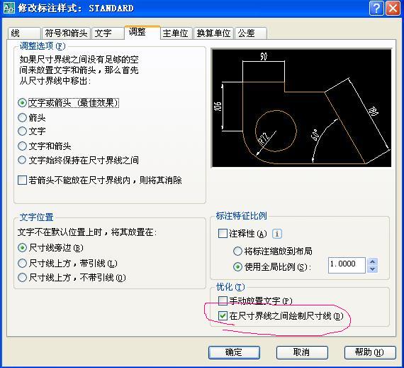

请都各位高手,在CAD2008中用于半径标注时那根圆弧延伸线是怎么控制的啊?因为有时候不需要,请各位指点一下,感激不尽.先行谢过!

把红线里“尺寸之间绘制尺寸线” 的勾勾点掉,就可以了

 楼主| 发表于 2007-11-20 11:57:09 | 显示全部楼层 来自: 中国四川成都
这样不行.你是用这种方法实现的吗?2008版,要消除的是半径标注时的圆弧延伸线.

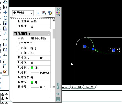

发表于 2007-11-20 15:07:57 | 显示全部楼层 来自: 中国吉林吉林市
因为这个新建样式不划算,还是在特性面板里修改一下吧。

 楼主| 发表于 2007-11-20 15:37:46 | 显示全部楼层 来自: 中国四川成都
谢谢以上二位,不过我用的版本有点来历不明,特性面板里居然没有尺寸界线这一栏,没办法,还是只有新建个样式了.再次感谢!
