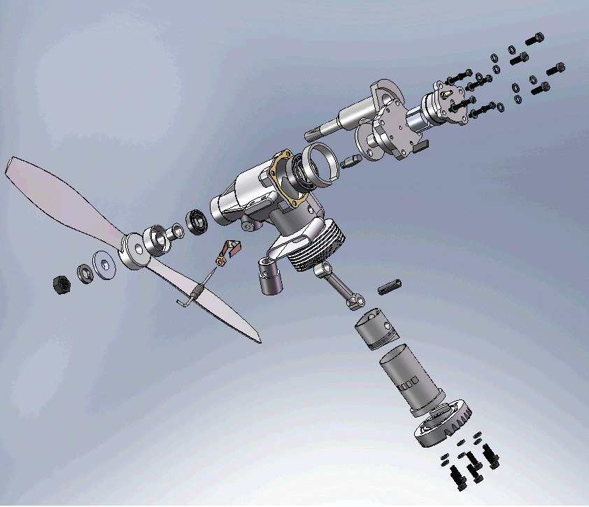

1.图片中的视角不是等轴测视角,那你到底是要等轴测视角还是图片中的视角呢?如果要同时满足的话,那你的装配体就需要重新配合。
5 S% l5 p2 }' G4 V( F  ^0 j2。铝合金材质sw自带的有,而且有好几种的,你可以自己添加的。
( W* c8 l+ f, x" ?- ]6 W( O3。渲染一下是什么意思?你要的是什么东西呢?做好爆炸的装配体呢,还是只要爆炸的过程动画呢,就像这个图片似的?
  l4 \* ]! Z0 A$ d: B6 ^* u" a( X4。爆炸的好坏的标准不一样,也许我觉得好的,你觉得不好呢,如果那个装配体是你做的话,那就是说你会做,只是需要一个思路而已,那你可以参考一下下面的图片。

你就是要一张类似最上面你提供的那张图片一样的,完全爆炸开的效果图对巴
' G) V9 |" W4 e$ ?0 F不过要我做的话,还是比较困难的,因为我不了解你这个设备是做什么用的,怎么组装的,不知道怎么组装当然也就不知道爆炸的过程了,不知道怎么爆炸的了。& k% R9 D' s! \) ]
* v3 `5 Z" W; Z0 x) \
