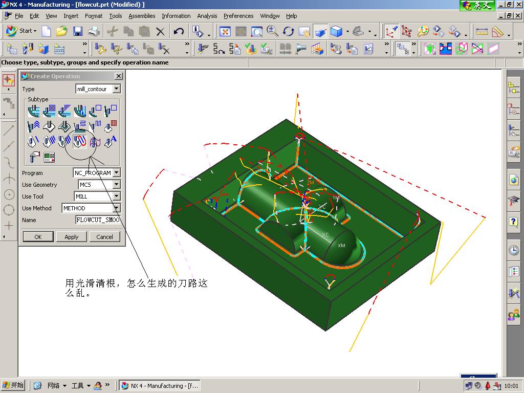

光滑清根的刀路怎么这么乱,都跑到外边去了(裁剪也没有用),请大侠帮忙。

发表于 2007-11-20 11:34:51 | 显示全部楼层 来自: 中国河南南阳
编程时选加工面吧,只选需要清根的面,刀路就不会这么乱了.5 v9 _4 Z( F# W' J# c$ h4 g% `7 M' t
. t) G3 P" k6 J
没注意你的是4.0的,它的刀路不行,还不如3.0的呢.不过如果是3.0也得按我上面说的做.

发表于 2007-11-23 20:46:03 | 显示全部楼层 来自: 中国河北秦皇岛
进刀的方法设定一下,以线性的试试(默认),因该会好
