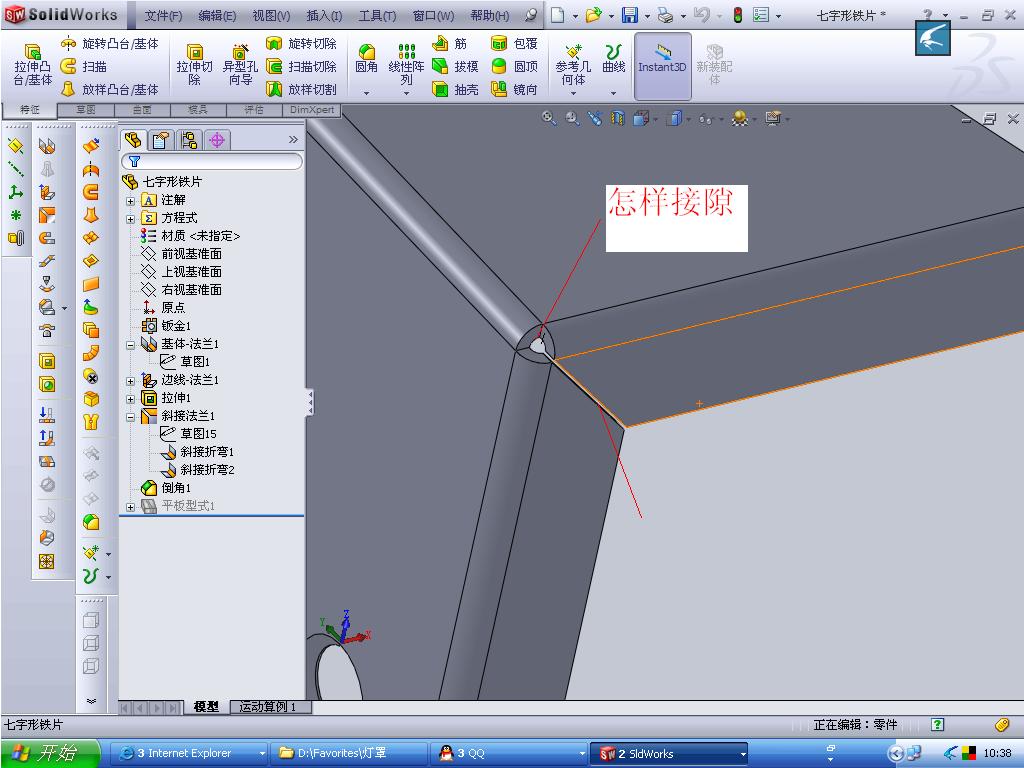

这样能焊接角或是闭合角
七字形铁片.rar
82.74 KB, 下载次数: 17
原模形SW20008
发表于 2007-11-22 15:15:31 | 显示全部楼层 来自: 中国内蒙古呼和浩特

发表于 2008-1-11 13:27:03 | 显示全部楼层 来自: 中国广东东莞
我做的東西跟樓主一樣

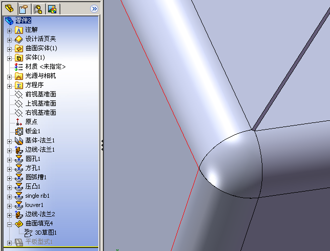

发表于 2008-1-11 14:28:16 | 显示全部楼层 来自: 中国安徽合肥
实际应用中,曲面填充没有多大意义!
发表于 2008-1-11 20:19:49 | 显示全部楼层 来自: 中国上海
二楼这样就不能展开了
发表于 2008-1-11 21:03:55 | 显示全部楼层 来自: 中国浙江温州
二楼做成这样的钣金件,确是展不开的,
: u( v4 x6 _! Q& ^9 O/ ]  要漂亮可用实体做好后抽壳呀,再用SW的插件BLANKWORKS展开。
