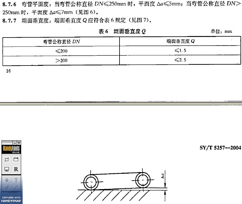

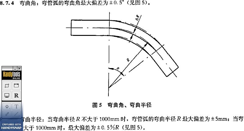

发表于 2007-11-22 18:39:30 | 显示全部楼层 来自: 中国北京
原帖由 liuhob 于 2007-11-21 20:44 发表 http://www.3dportal.cn/discuz/images/common/back.gif' i% v! r* [; g1 h/ P0 k
为什么两个45度弯头拼起来大于90度啊,是制造的原因吗?
! w1 f) O7 K3 W/ Y: m8 n
应该是加工制造尺寸和几何形状偏差引起的。4 P% y2 p  F& a  j4 o2 c' c" d0 p
从弯曲角、弯曲半径、弯曲平面度、端面的垂直度都有制造偏差,图中画的很明白,应该就能想到,两个45度弯头每个制造上由于以上一种或几种偏差的组合导致不能得到你要的90度弯头的效果了。
