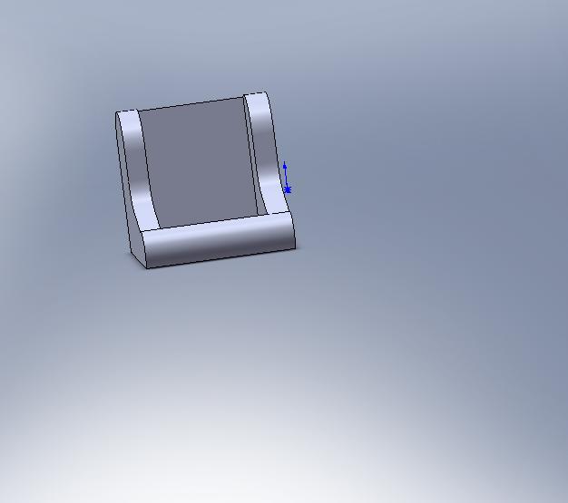

在图中做不规则的孔要求孔深20,距离上顶面各面的距离均为20,请问有啥办法,不能用拉伸切除。包覆能行吗

为何不能用拉伸切除?, I' N9 V6 K  n( o2 ]8 v
不明白楼主要做什么。。: b# z; Y5 K5 A0 O# y# |0 i+ d
在拉伸切除里 开始位置中 选择 曲面/面/基准面  就可以做到呵

如果引用拉伸切除的话,终止面与零件的上面(曲面)不形状相符

那就 等距曲面% M& K. q& b! Q2 m
然后用曲面切除7 W9 n9 I& b! ^( J& i
不知道楼主是不是要达到这样的效果

也可以做出来一个孔后用曲线阵列!

你表述的不太清楚,我看用等距曲面足矣
