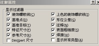

装饰螺纹 线                  注解\上色螺纹装饰线
发表于 2007-11-20 14:27:13 | 显示全部楼层 来自: 中国浙江嘉兴
在 选项---》文件属性---》出详图---》注解显示选中显示装饰螺纹线即可
