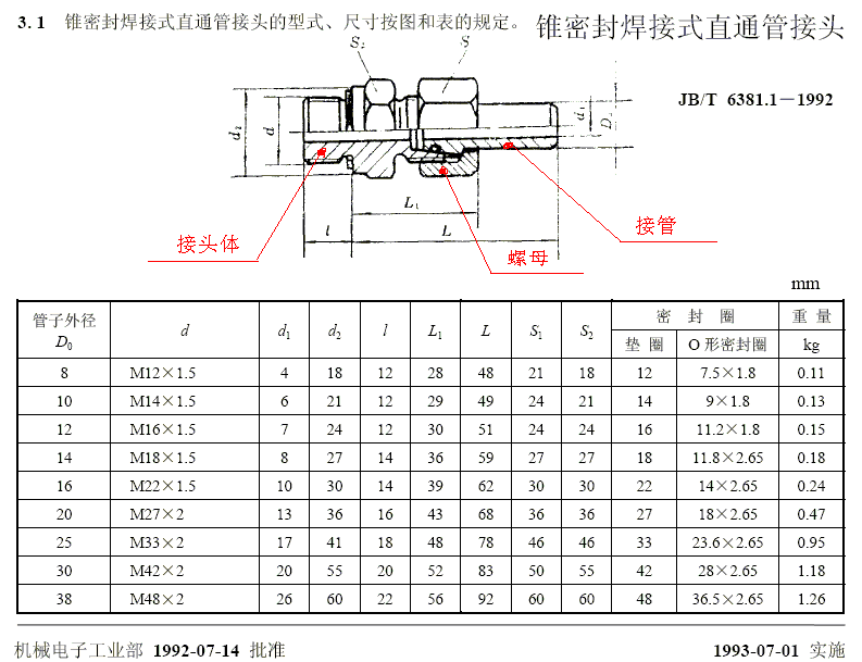

锥密封管接头(JB/T6381.1-1992),见下图,由接管,接头体,螺母组成,那位有这3种零件的标准啊,JB/T6381.1-1992只有组件的尺寸,没有各零件的吃,谁有啊?
发表于 2007-11-20 16:30:04 | 显示全部楼层 来自: 中国浙江杭州
只找到接头体+ B% `& ^% i5 I* a
螺母应该和其他一样的
 楼主| 发表于 2007-11-23 10:53:11 | 显示全部楼层 来自: 中国四川德阳
这个标准我有,但是还是不知道锥面开口的具体尺寸啊,还是感谢楼上的!
发表于 2007-11-25 20:40:22 | 显示全部楼层 来自: 中国湖北武汉
查找隔壁接头可直到螺母规格,24度锥可以和同规格的卡套接头互换。
 楼主| 发表于 2007-11-26 15:09:51 | 显示全部楼层 来自: 中国四川德阳
装O圈的沟槽尺寸我也不知道,这事情我很急用,请高手指点,感谢!

发表于 2007-11-29 10:26:49 | 显示全部楼层 来自: 中国江苏常州
楼主,我帮你找了,都没有这个O形圈沟槽尺寸,是否考虑按照普通的那样做。

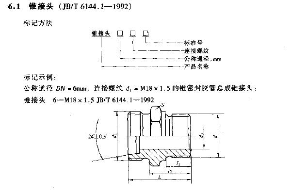

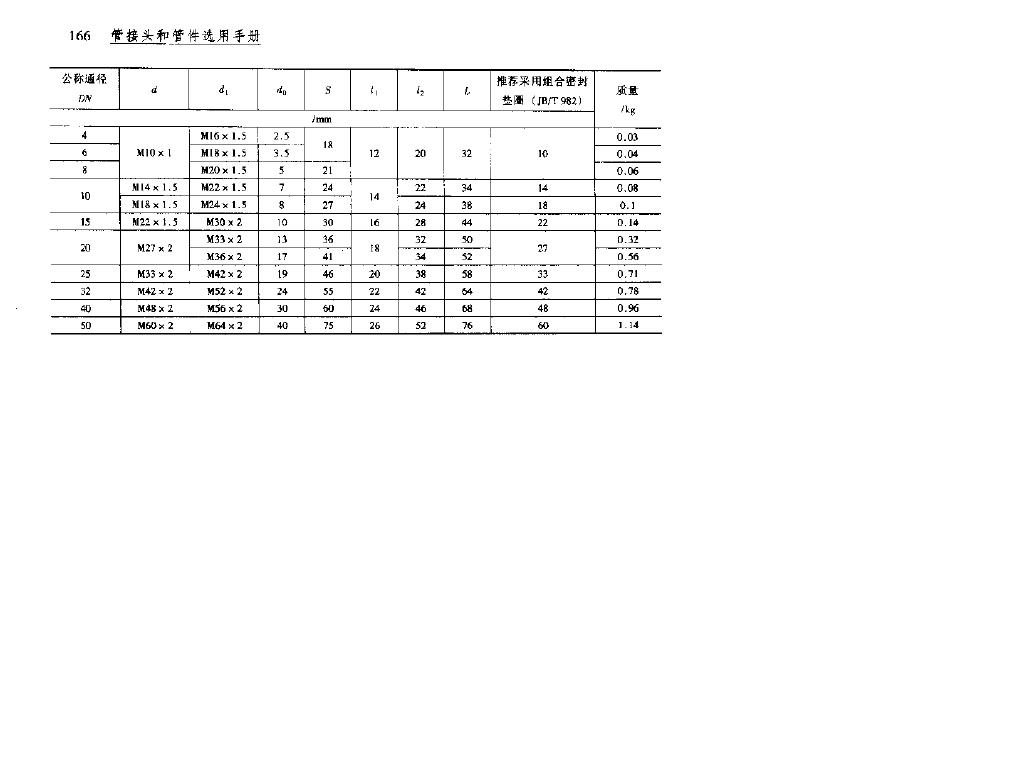

谁有锥密封管接头JB/T6144.1-92具体的尺寸参数(包括锥密封面部分)?

 楼主| 发表于 2007-12-15 14:57:16 | 显示全部楼层 来自: 中国四川德阳
感谢11楼的,那个BS标准还是没有具体沟槽尺寸,DIN2353好象也没有啊,我急啊,大家帮帮忙啊,从我发这个贴到今天都25天了,还是没有解决!!!
发表于 2007-12-15 15:03:23 | 显示全部楼层 来自: 中国
那个是内部尺寸,一般只有接头厂家才有的
