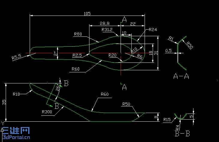

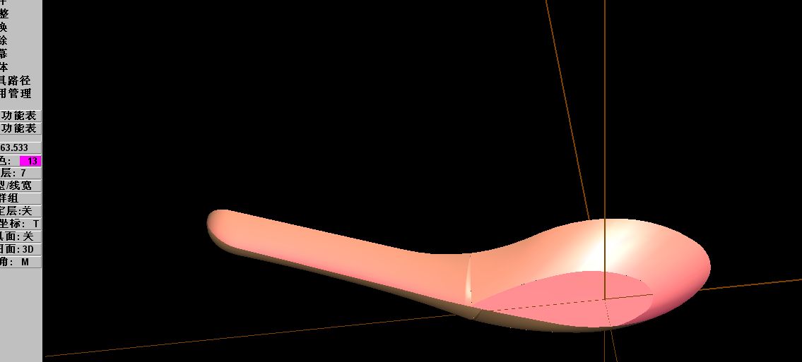

[推荐] 有兴趣的 进来画画 这曲面我没接好!!
发表于 2007-11-20 13:34:00 | 显示全部楼层 |阅读模式 来自: 中国河南南阳
