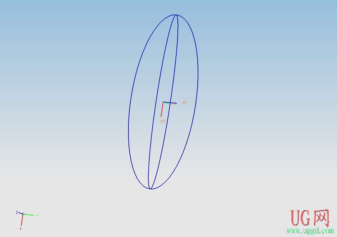

那位高手能将这几根线做成圆滑实体吗$ }2 X  y6 G; L$ ]

好了,LZ看看 !!

呵呵0 a; ?$ ~1 Y) T7 F' _
我 想知道怎么做的 5 _3 B! A" O; g; D& Y. b
能出个教程吗
发表于 2007-11-20 21:23:17 | 显示全部楼层 来自: 中国浙江杭州
先把两个交点取出,通过曲线网格命令,一步就可以画出这个实体,具体步骤如下:1、先取两个交点2、通过曲线网格命令,取两个点为两个主线串,交叉线串为四段圆弧,选完四段圆弧后再选择起始圆弧,点确定就OK了
$ _4 t/ h' T& K+ e
6 s4 F6 Z/ Z. i6 E6 l
* [; }+ \8 ^/ z  `% |4 l# k看看是这样做的吗?
6 k, G, B1 W" g9 U  f* m按你说的最后一步不行啊?

我是这样做的,我用的是4.0,可以的,不过前面有点不一样,我是利用点命令,画上两个存在点,不是直接取的
发表于 2007-11-22 09:31:59 | 显示全部楼层 来自: 中国云南昆明
4.0选点可以也用线段端点捕捉啊  不用画点

这是我做的
我做的,你自己看看,是可以用捕捉点的方法来取点,我这样做两边有大小,如果想要没有大小就按楼上那样做,不过楼上的做出来的是片体

% c' D! |) J( _3 V# u% [) s9 K/ V哈哈你做的不对称

我不知道楼上人是怎么做的' r+ ]6 r5 P* V, Q6 l: O! G7 Q
但是确实用网格曲线
. j0 D" p$ K2 L" ~$ U% b选取点用交点捕捉
4 u4 o) R; C' k& \/ _- d- m6 k: `至于做出来是片体的问题
. Z0 x: a$ u" Z; R$ a0 M你选了是条引导线之后再选取第一条引导线然后再确定
# H6 m4 ^: J6 I0 G+ s$ v! t0 I) D/ D要生成实体9 t* w6 j9 o) D: g6 x. M
最后一条线是必须选的
