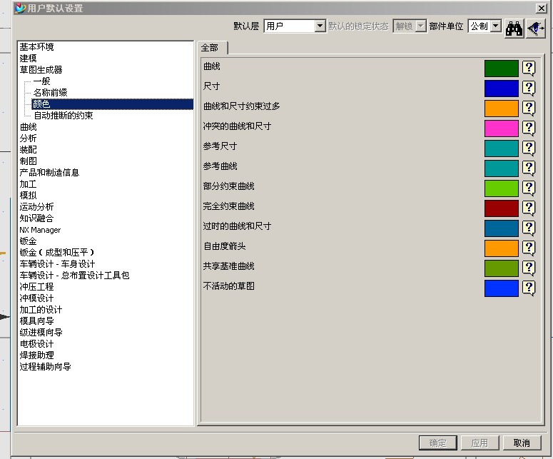

 楼主| 发表于 2007-11-22 12:38:01 | 显示全部楼层 来自: 中国安徽合肥
是的但是从草图出来以后颜色又变回去了啊

发表于 2007-11-27 15:07:59 | 显示全部楼层 来自: 中国山东潍坊
原帖由 windy 于 2007-11-22 12:38 发表 http://www.3dportal.cn/discuz/images/common/back.gif
# P0 ^% V: @. ~2 N- |是的但是从草图出来以后颜色又变回去了啊
' b7 u3 F# T8 ~: c+ U+ W$ D
7 i$ W0 f( ]5 r2 N
草图本来就是做辅助线的,颜色只在草图模块下有效,进入建模模块做为曲线进行操作,这个你可以再设置一下!
