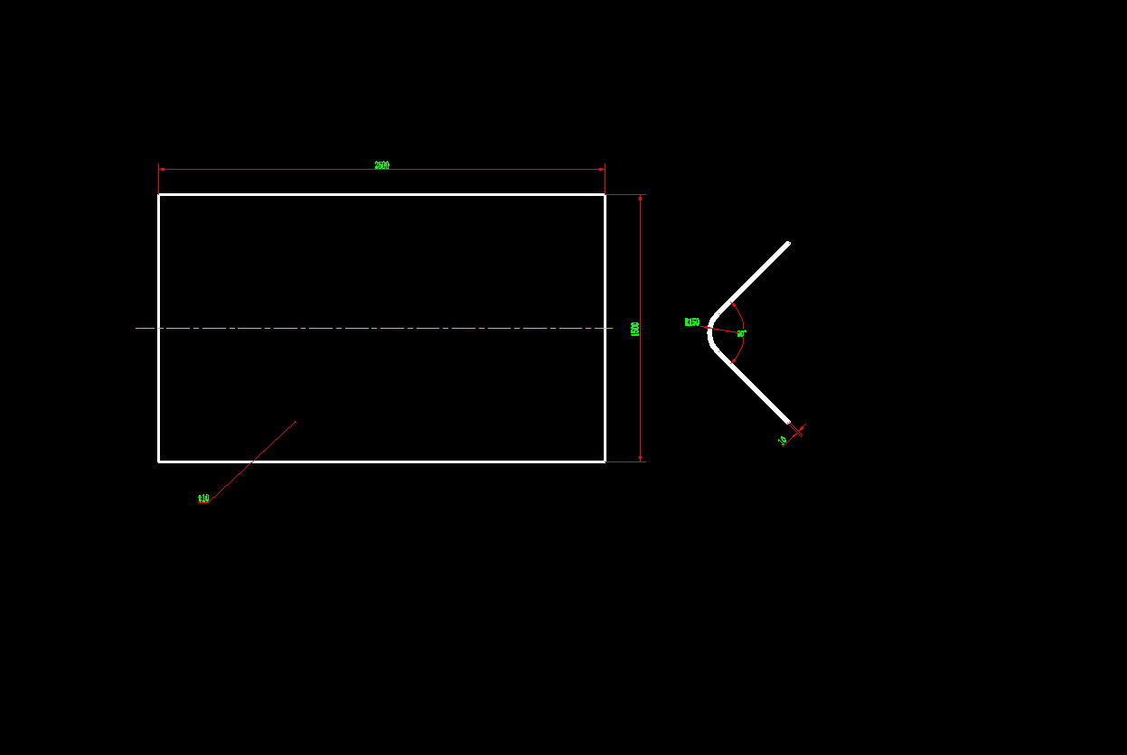

大家帮忙看下需要多大的折弯力?谢谢

此板折弯时需从圆弧的起点用夹具压紧,压紧后的板折弯时相当于一个悬臂梁,求出截面的断面系数(抗弯矩)W,算出悬臂长L,查出材料的屈服极限σs,设折弯力为P,
8 J& t- v0 v7 j+ r2 Z则  σs=PL/W     P=σsW/L。  a, N1 O+ r+ Y6 Z! u  M1 ?
即可求出折弯力的大小。

给个确定的数据吧,谢谢
发表于 2007-11-23 16:47:42 | 显示全部楼层 来自: 中国山西太原
图中数字看不清,自已算吧,比较简单。1 I* o" D% p7 J( Y( p8 m
σS--根据所用材料,查手册即可。
  X$ `, y: k/ U- C0 _7 I5 vW=B t^2/6   B--钢板宽,t--钢板厚。4 X& d0 y4 q) e) e# q( a& Y* J
L=一个直边长+圆弧长。

实际要求(σS+σb)/2

哈哈,回答的太晚了,需要108.5t
