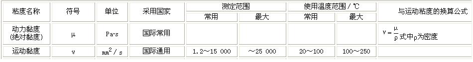

动力粘度的单位Pa*S,这是怎么得来的呢?  |+ D6 W  u9 i1 |# P: T  O3 P/ w5 V: J' u
和下表的公式中的两个系数的单位不符啊?' V3 Z7 O; f$ I$ @
那位指点一下?

在牛顿提出的一维黏性定律中,作用在平板上使之产生匀速运动(u0)的力F的大小,与u0和平板面积A成正比,与平板到固定壁面距离h成反比,即F=uA( u0)/h。
+ C# X$ h9 W( s8 ]8 m3 o       其中u是动力黏度系数,在du/dy=1(速度梯度)条件下,u的大小即单位面积上的内摩擦力,表征了流体黏度的动力学特性,故称动力黏度。

运动粘度等于动力粘度与液体密度的比值# b% Y: v0 l0 C6 B
Pa=Kg*(m/s^2)/m^2=Kg/m/s^2
2 g% Q0 d1 e4 [3 b! e1Pa*s=1 Kg/m/s- _! }3 P0 V& ~' R3 I1 c% E
再除以密度(Kg/m^3)4 S5 C0 k, T/ f! u1 O
就得到m^2/s
# A2 w4 V$ Y& z4 J4 j换算一下相当于mm^2/s
& A: \* m% W' \5 }8 j. ?9 b) Q! Y2 F; S
这下就很清楚了吧

谢谢楼上的,当时把Pa的单位搞错了,一直用惯了Kg/cm^2,没想到搞错了
