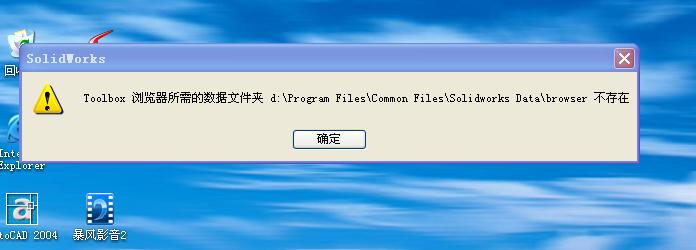

为什么打开会是这样呢

首先确定你装这个模块来没有 如果没有那怎么会有. m& \0 B: M/ U: \, b7 A7 d
还可能是你的权限太低不能访问这个文件夹。
. }: N/ p  M& v& X. V用管理员试试。

找一找是不是在其他文件夹里,找到改文件位置或复制过来就行.

这是因为你安装的SW版本中没有TOOLBOX BROWSE这块插件模块,重新下载一个完全版的吧

你在那个文件夹中建立一个空的browser文件夹,就不会跳出这段东东了。

lz的建议很有建设性,而且可以把同伴本的toolbox包放这个里面,就可以在sw中启动标准件库了

你的toolbox没装吧!~所以找不到文件。

装的东西不完整,可去查看一下。

我在那个位置建了一个空的browser文件夹,结果好了那个东东就不在跳出了,可是标准件库就什么也没有,用不了啊

重装toolbox,和激活插件就可以
