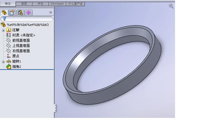

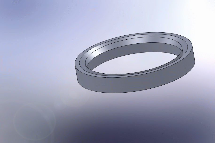

我今天用SW2008做了一个圆柱体倒棱角的特征,发现倒出来的棱角用保留棱边显示方式还保留了原来的棱边,如果选择不带棱边显示才正确,请问是怎么回事

 楼主| 发表于 2007-11-21 08:16:07 | 显示全部楼层 来自: 中国河北保定
请看图片和原文件

发表于 2007-11-21 08:25:12 | 显示全部楼层 来自: 中国江苏常州
这么高的版本~~~~帮不了你了!不过看那样子好象还有个面存在!

发表于 2007-11-21 12:34:44 | 显示全部楼层 来自: 中国湖南长沙
楼主你的旋转特征是薄壁件,且厚度还没有倒角大。所以出现这样的问题

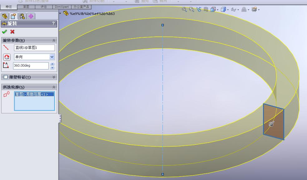

发表于 2007-11-21 13:33:07 | 显示全部楼层 来自: 中国广西桂林
请问你用的是倒角还是旋转特征?如果是倒角那没有可能的
发表于 2007-11-21 15:09:56 | 显示全部楼层 来自: 中国天津
已研究完  楼主用的薄壁旋转特征  你的壁厚没有倒角特征大 不信你用0.5X45试试就没有问题了
发表于 2007-11-21 15:14:27 | 显示全部楼层 来自: 中国江西南昌
楼主:你做的是一个曲面.不是实体.6 |# j8 c7 W; ]) t4 \1 H7 O. m
5 H% A! d8 n) j  H9 F2 x8 K$ y
并且注意旋转时的选项
% |2 F2 w- J: s- U0 ?& J1 a! ^/ K
