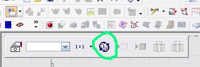

发表于 2007-11-21 08:34:58 | 显示全部楼层 来自: 中国吉林吉林市
基本视图里的这个钮
自己挑好之后按中键确定

发表于 2007-11-21 20:31:51 | 显示全部楼层 来自: 中国黑龙江哈尔滨
是的,三楼的是制图里的
